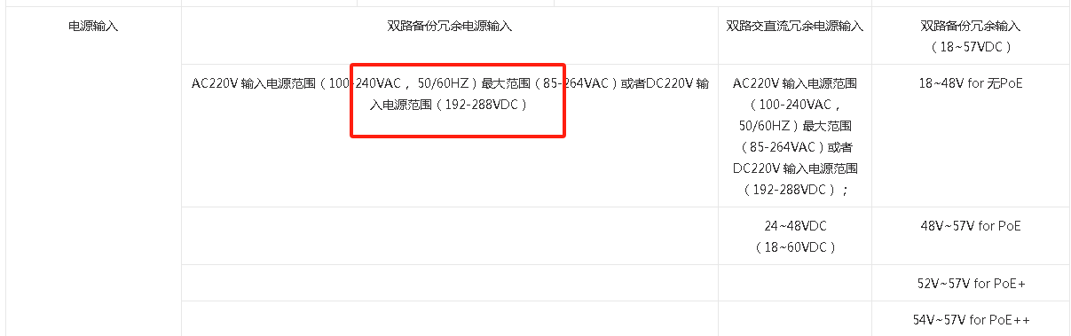

Ie4320-28p是否能24v供电

不支持
AC220V 输入电源范围(100-240VAC, 50/60HZ)最大范围(85-264VAC)或者DC220V 输入电源范围(192-288VDC)

你好不支持的,参考这个
