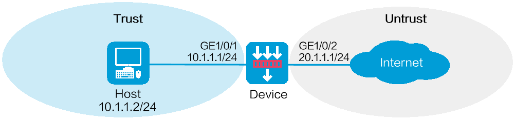

如下图所示,内网主机通过Device与外网相连,通过在Device上配置带宽管理功能,实现当内网流量的出口发生拥塞时优先保证FTP业务的需求。具体要求如下:
  • 限制内网用户,访问外网爱奇艺应用流量的上行最大带宽和下行最大带宽均为30Mbps。
  • 保证内网用户,访问外网FTP应用流量的上行保证带宽和下行保证带宽均为30Mbps。
  • 限制外网出接口的最大带宽为100Mbps。
图-1 单通道模式带宽管理配置组网图

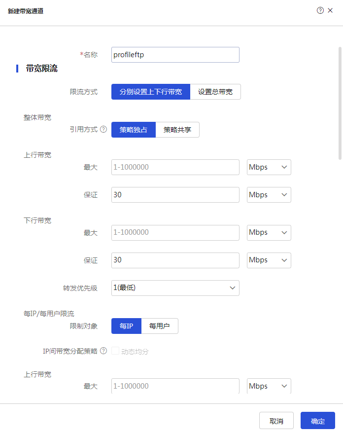

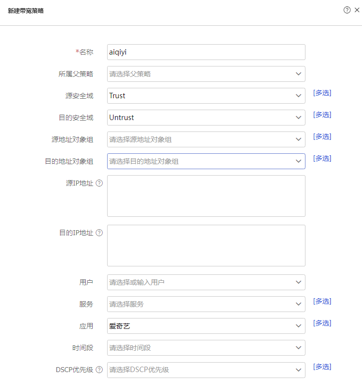

  3. 配置带宽通道
    # 选择“策略 > 带宽管理 > 带宽通道”,单击<新建>按钮,进入新建带宽通道页面,配置如下。
    图-2 新建带宽通道aiqiyi
    # 其他配置项使用缺省值。
    # 单击<确定>按钮,完成配置。
    # 按照同样的步骤,添加带宽通道profileftp,配置如下。
    图-3 新建带宽通道profileftp
    # 其他配置项使用缺省值。
    # 单击<确定>按钮,完成配置。

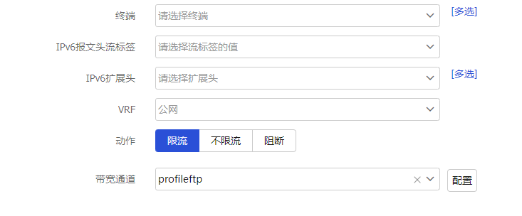

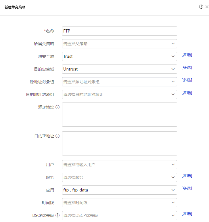

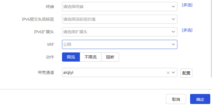

  4. 配置带宽策略
    # 选择“策略 > 带宽管理 > 带宽策略”,单击<新建>按钮,进入新建带宽策略页面,新建带宽策略aiqiyi,配置如下。
    图-4 新建带宽策略aiqiyi
    # 其他配置项使用缺省值。
    # 单击<确定>按钮,完成配置。
    # 新建带宽策略成功后,选中此策略,并单击<启用>按钮,开启带宽策略。
    # 按照同样的步骤,新建带宽策略FTP,配置如下。
    图-5 新建带宽策略FTP
    # 其他配置项使用缺省值。
    # 单击<确定>按钮,完成配置。

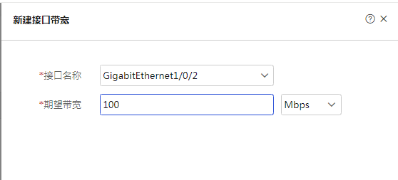

  5. 配置接口带宽
    # 选择“策略 > 带宽管理 > 接口带宽”,单击<新建>按钮,进入新建接口带宽页面,配置如下。
    图-6 新建接口带宽
    # 单击<确定>按钮,完成配置。

回复zhiliao_sEUyB:
我刚才试了一下,怎么没有作用?我把FTP、FTP-date、HTTP、HTTPs都放进去了,下载文件的时候还是不限速
DL_SF 发表时间:2025-03-17
回复DL_SF:
通过FTP下载的么
zhiliao_sEUyB 发表时间:2025-03-17
回复zhiliao_sEUyB:
我懂什么意思了,我还得找找别的方法,这个局限性有点高
DL_SF 发表时间:2025-03-18
