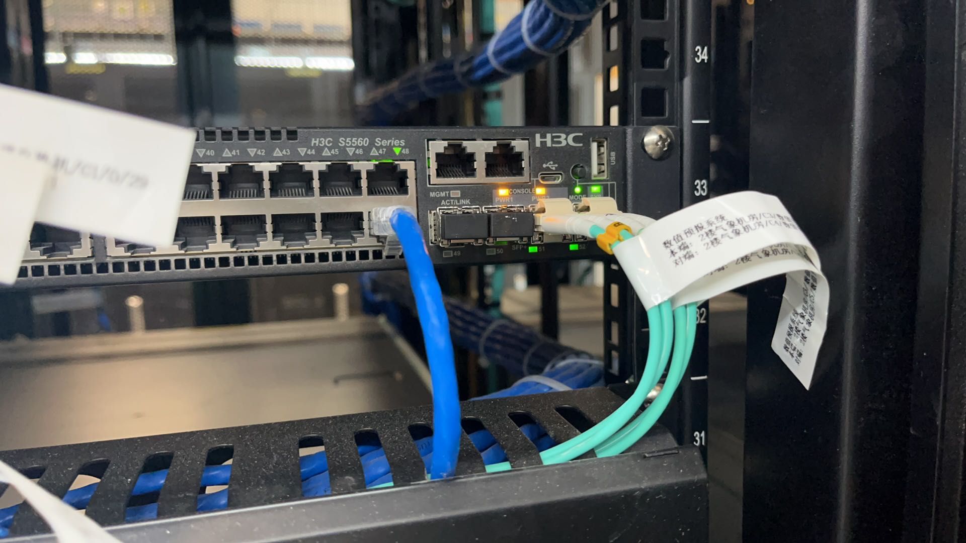

交换机电源指示灯亮橙
2025-03-24提问

现场的供电为高压直流的,插到某些电源模块上就会亮橙色灯
可以查下电源手删
粉丝:45人 关注:1人
检查一下电源状态
display power
检查一下现场电压是否和设备适配吧,看一下日志报错电源信息
zhiliao_v6hOyc 发表时间:2025-03-24 更多>>
两个电源都显示fault
zhiliao_hgUtnm 发表时间:2025-03-24
按几下mode键看看
