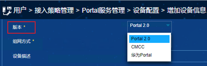

UAM支持Portal 2.0、Portal 3.0、CMCC和华为Portal。各选项的使用说明如下:
当NAS设备是H3C设备时,且使用IPv4地址时,请选择Portal 2.0;当NAS设备是H3C设备时,且使用IPv6地址时,请选择Portal 3.0。注意,只有在系统参数中将“启用IPv6”参数配置为“是”,才显示Portal 3.0选项。
当NAS设备是华为设备时,请选择华为Portal。
当NAS设备是其它厂商(除H3C、华为之外)的设备时,请选择CMCC

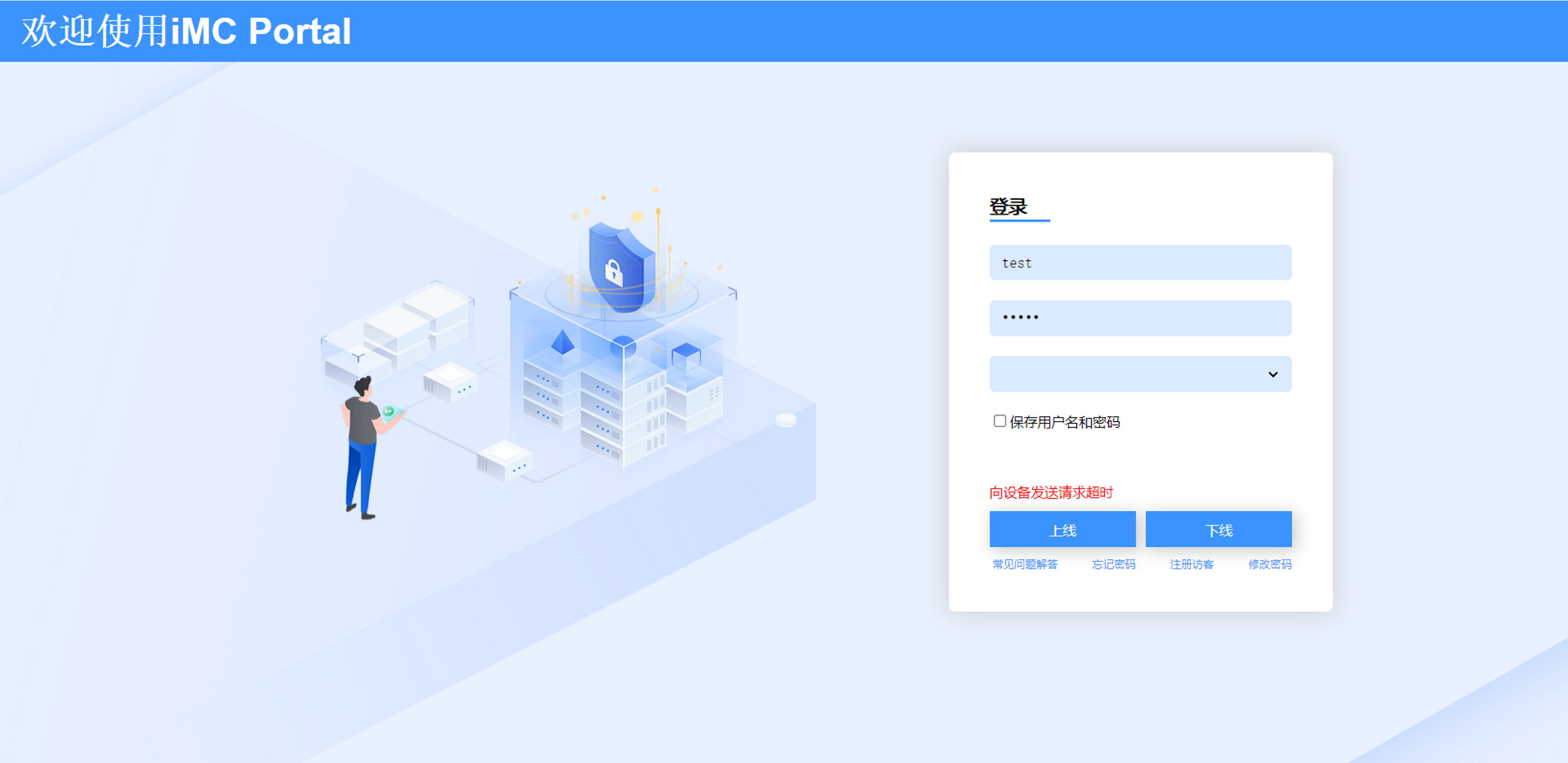

网页portal认证报错:向设备发送请求超时
版本信息:iMC PLAT 7.3 E0706P12 EIA 7.3 E0630H01

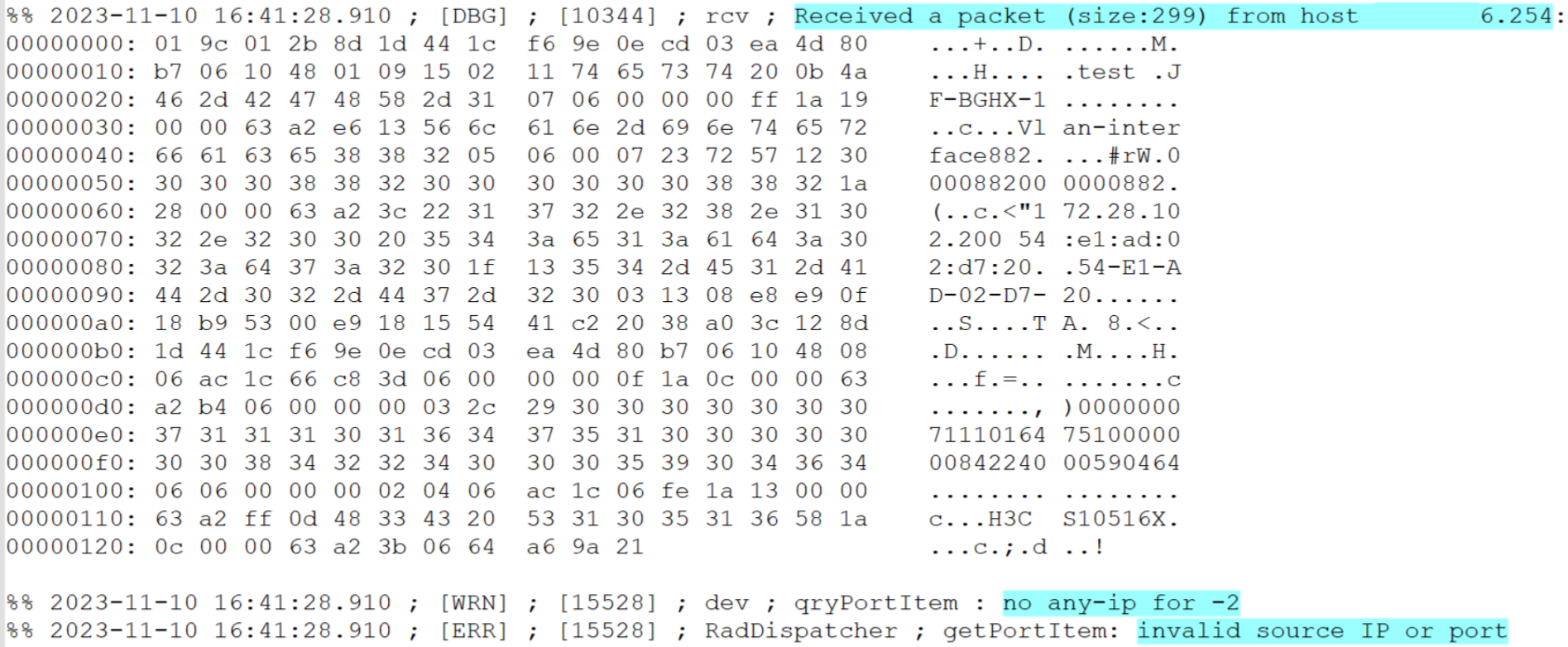

收集UAM和portalserver debug日志进行分析
分析UAM debug日志可见,没有成功解析的CODE=1认证请求报文,Radius服务器收到BAS设备发送的数据包之后均为发成功解析,并提示无效的IP和端口

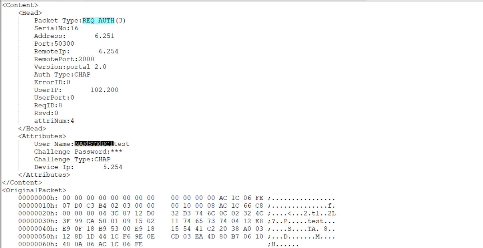

分析portalserver debug日志可见,portal服务器向BAS设备发送REQ_AUTH报文后,用户的状态直接从“LOGIN_AUTH_REQUEST_STATUS”变为“DEL_STATUS”,并且报错设备回应超时
查看正确portal网页认证流程可见,REQ_AUTH报文之后,BAS设备应该发送CODE=1 Access-Request认证请求报文给Radius服务器,这与UAM日志中没有解析成功1号报文相对应,因此问题定位在BAS设备与Radius服务器之间的通信问题
排查iMC侧设备接入设备相关配置,发现没有配置接入设备
解决方法
在【接入策略】中配置【接入设备】相关信息,并在设备上做相应配置
