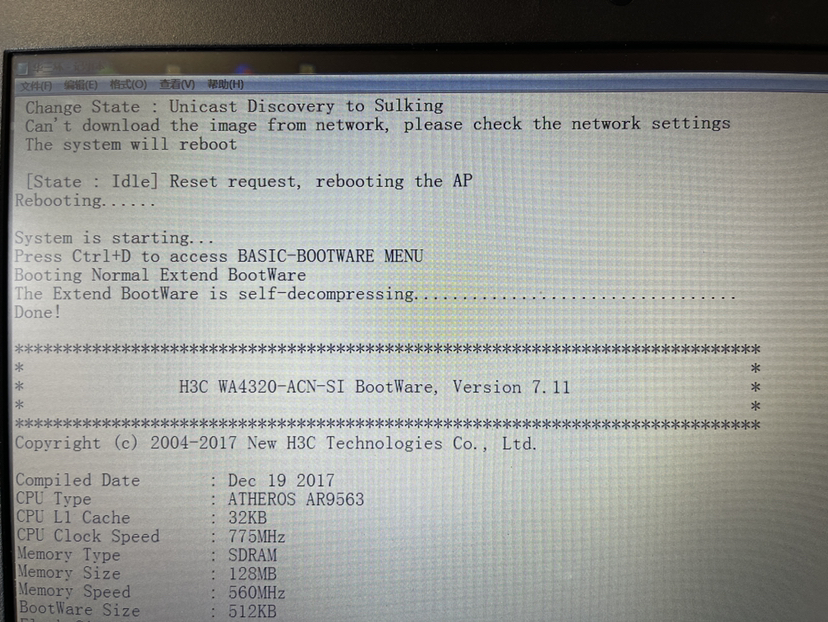

Wa-4320-Acn无故宕机无法上线了 接入console看到如下

看不出啥,信息太少了
建议联系供应商看看吧
大概率是网络问题或硬件故障
先查网络问题吧
您好,看日志是识别不到AC,获取不到版本
看下网络是否正常
其次,检查AC授权是否足够
AC的版本是否匹配
AC 需要开启AP固件自动下载,具体根据AC型号来说,考虑AC授权够不够,版本是否适配
# 开启AP版本升级功能。(全局配置视图)V7
<H3C> system-view
[H3C] wlan global-configuration
[H3C-wlan-global-configuration] firmware-upgrade enable
# 开启AP版本升级功能。(全局配置视图)V5
<H3C> system-view
Tiandi188 知了小白
粉丝:0人 关注:4人
BootWare Validating...
Press Ctrl+B to access EXTENDED-BOOTWARE MENU...
Loading the main boot and system image files...
Loading file flash:/wa4300s-system.bin......................................
.................................................................Done.
Loading file flash:/wa4300s-boot.cin...
The image does not exist!
Loading the backup boot and system image files...
Booting image fails!
Trying to get the IP address from the DHCP server......
System is starting...
Press Ctrl+D to access BASIC-BOOTWARE MENU
Booting Normal Extend BootWare
The Extend BootWare is self-decompressing.................................
Done!

Tiandi188 知了小白
粉丝:0人 关注:4人
Done! 这个是启动时的界面信息

粉丝:0人 关注:5人
应该是 你没拿到ip,无法和AC通信,先排下DHCP的问题
