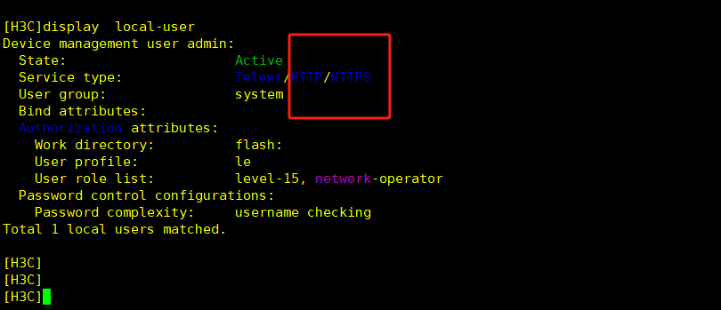

使用正确的账户密码登录防火墙,显示登陆失败,什么原因?之前配置了管理员账户的密码策略和复杂度,与这有关系吗?登陆也没显示修改密码
检查下web相关的配置,用户权限和安全策略
看一下有没有给权限

防火墙登录失败可能与之前配置的管理员账户密码策略和复杂度有关。当您配置了密码策略和复杂度后,可能需要遵循特定的规则来设置密码,如果不满足这些规则,即使输入了正确的账户名和密码,也可能导致登录失败。此外,如果防火墙的认证方式被修改为密码认证(password),那么在通过Console口登录时,可能只需要输入密码,而不需要输入用户名,这可能也是导致登录失败的原因之一。
建议您检查以下几点:
1. 确认当前的认证方式是否为密码认证,如果是,确保只输入正确的密码。
2. 检查密码是否符合之前设置的密码策略和复杂度要求。
3. 如果可能,尝试重置密码策略或恢复默认的认证方式,然后再次尝试登录。
如果以上步骤无法解决问题,可能需要进一步检查防火墙的配置或联系技术支持获取更详细的帮助。
