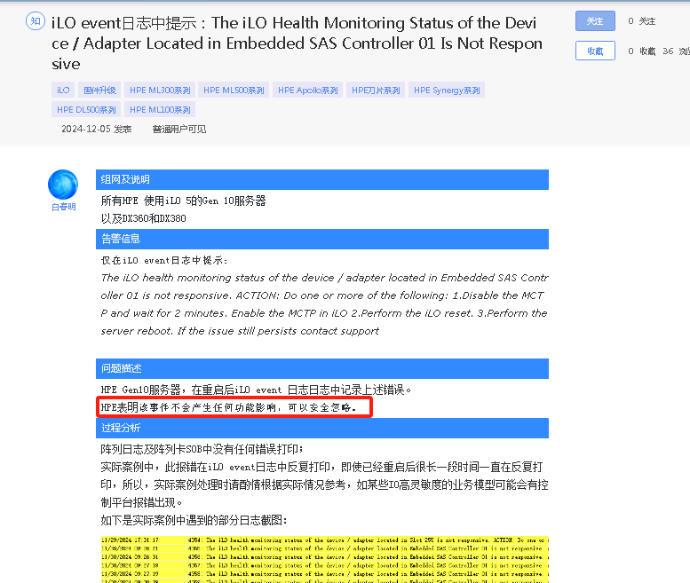

回复三笠:
2.95版本后已经修复 https://zhiliao.h3c.com/Theme/details/228481
zhiliao_v6hOyc 发表时间:2025-04-02 更多>>

回复三笠:

这个是登陆提示,不影响
下面那条提示,2.95版本后已经修复
已更新
已更新
