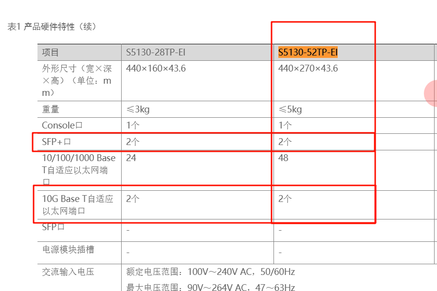

S5130-52TP-EI 的2个SFP+口和2个10GBase-T以太网口可同时使用吗
2025-04-08提问
  • 0收藏,1327浏览
S5130-52TP-EI 的前面板提供2个SFP+口和2个10GBase-T以太网口可以同时使用吗?还是说只能同时使用两个光口或者两个电口?
是独立的,不是com接口,可在命令行中dis cu int查看是否有52个接口也可以判断
粉丝:6人 关注:2人
可以同时使用
粉丝:45人 关注:1人
可以单独使用的
可以
