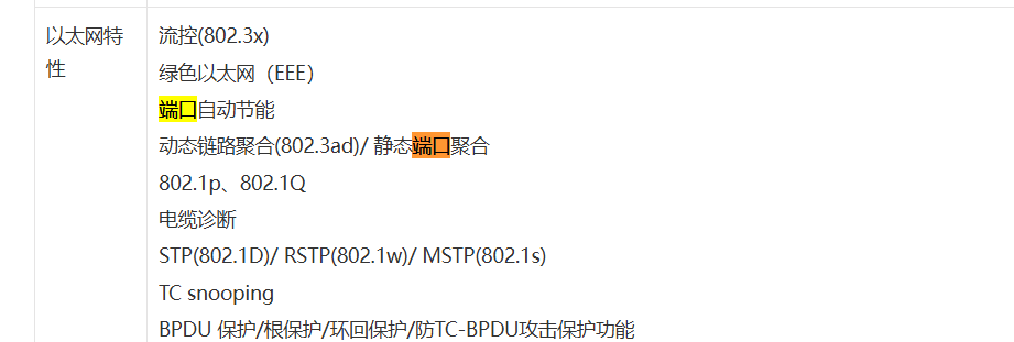

不支持
您好,支持的
要什么功能  vlan和端口聚合都是支持的,这个型号是web管理交换机。
可参考官网彩页 H3C S1850v2系列千兆WEB管理型交换机
可参考官网手册H3C S1850V2系列以太网交换机 用户手册-6W101
