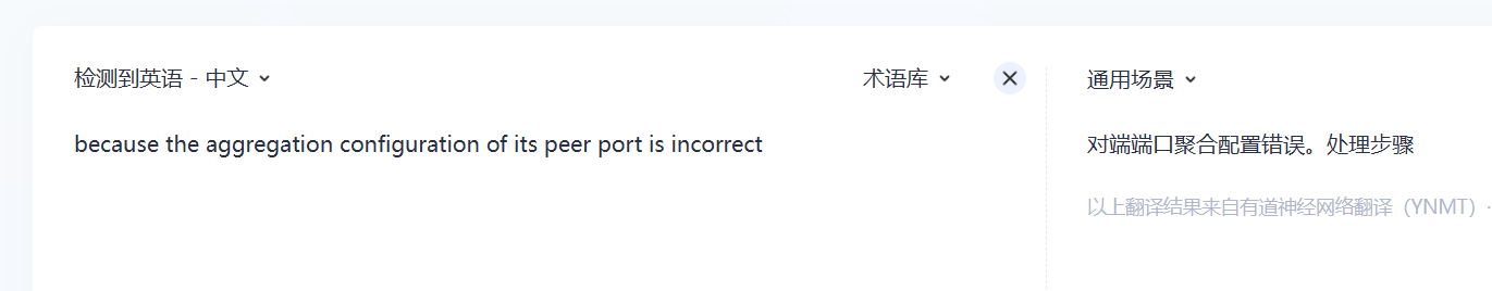

有接口UP DOWN造成的
有两端聚合配置不一致造成的
检查下吧
