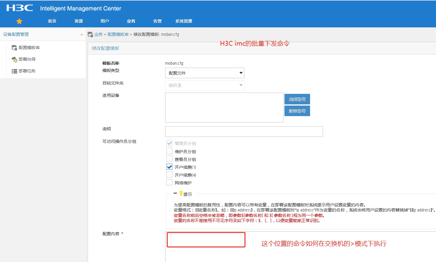

H3C IMC平台为设备批量下发命令,正常是在 ] 模式下执行的。
我想在 > 模式下批量执行命令。我使用的方法是
执行的命令
但是以上方法不好使。麻烦问下应该怎么做?谢谢。

你好,业务-设备配置管理-部署向导-部署配置-选做好的cli脚本。 前提在配置模板库先做好cli脚本(注意一定是cli脚本,如果下配置脚本会覆盖原来的配置) cli第一条命令注意为system-view
已经成功了,谢谢!

我想执行ntp-service unicast-server 172.16.122.20,之后去>执行clock timezone Beijing add 08:00:00,不会影响原来的设备的配置把,我原来设备里没做过相关配置。
zhiliao_97696 发表时间:2025-04-12
您指的覆盖原来的配置,是覆盖和执行命令相关的配置,不会影响其他配置吧
回复zhiliao_97696:
做一个cli命令,不要做配置文件,下配置文件会覆盖原来的配置
zhiliao_23ToJ5 发表时间:2025-04-12
我之前用的就是下配置文件,没有覆盖原来配置,也是新增配置
我用cli试一试,看看能不能做成,只要不影响设备原来配置就行
我原来用的就是我提问中截图的样子---配置文件
刚才试了,提示“Telnet方式登录设备失败”什么原因
我设备之前改过密码,和这个有关系吗,但我之前下发配置文件的时候可以成功,没有这个提示
回复zhiliao_97696:
你好,可以改下密码试一下
zhiliao_23ToJ5 发表时间:2025-04-13
已经成功了,谢谢!
zhiliao_97696 发表时间:2025-04-15
