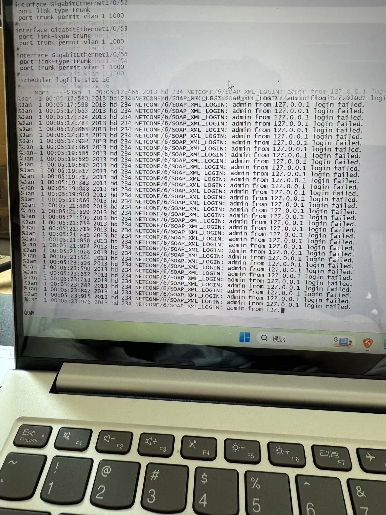

交换机日志为啥会报错 配置管理地址和放通端口的vlan trunk 开了 ssh
2025-04-14提问
  • 0收藏,1029浏览
内部模块间登录,使用的是内部地址(127.0.0.1)
看下设备是否开启了smart-mc,smart-mc会持续访问netconf模块
可以关闭smart-mc,参考目录 undo smartmc enable
没有的

这种报错会对业务有影响吗
zhiliao_7157ic 发表时间:2025-04-14
没有的
