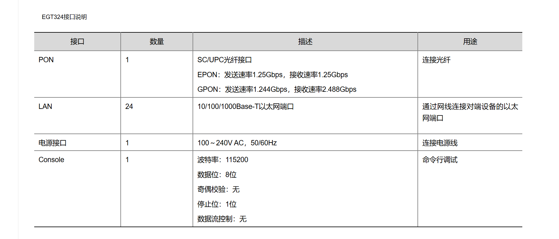

EGT324串口连接显示乱码,是波特率问题吗

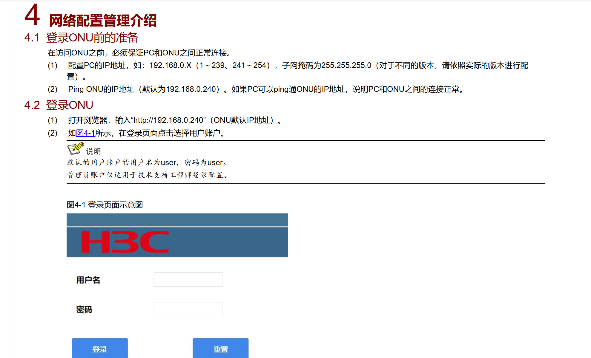

EPON基本都没有串口登陆的命令指导的,通常是用OLT设备做管控,想看的话可以网线连上去登web看一看,能看的东西比较有限
https://www.h3c.com/cn/d_202405/2156675_30005_0.htm#_Toc167786512
可能是的,先调整下波特率9600或者115200试试
115200
不过命令行不是cmw系统的,推荐用web登录
