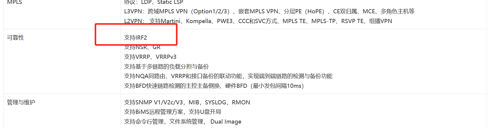

MSR50-60路由器可以做堆叠吗?配置怎么样呢?
两台MSR50-60路由器堆叠
粉丝:45人 关注:3人
