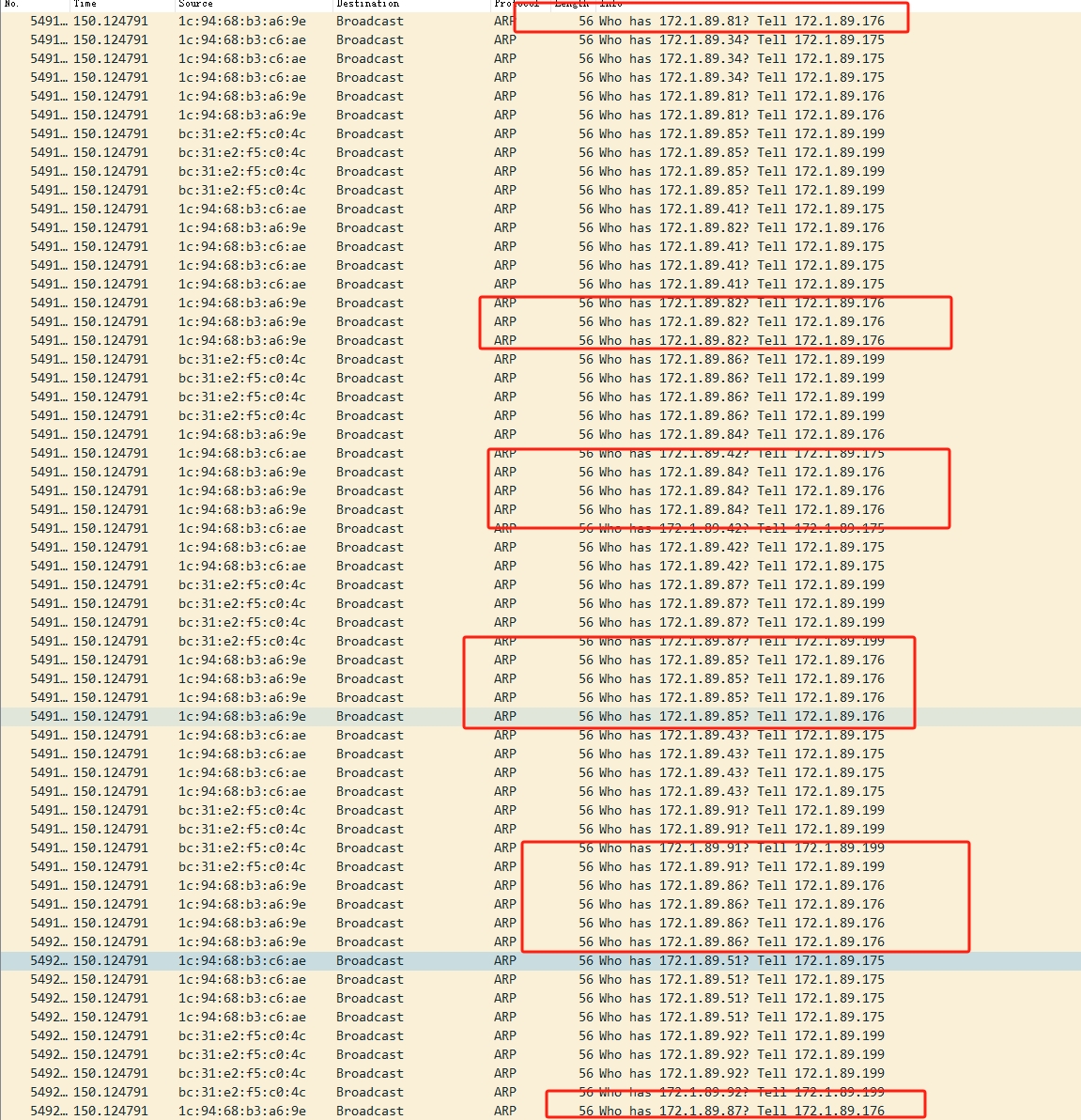

交换机管理网段一直在发同网段的arp请求
2025-05-16提问
  • 1收藏,2830浏览
交换机上时不时产生接口攻击警告,类型是arp,类似这种
Jun 24 11:12:45:856 2024 NHX-JF-S10508X-G DRVPLAT/4/PORT_ATTACK_OCCUR: -Chassis=1-Slot=2; Auto port-defend stopped.SourceAttackInterface=Ten-GigabitEthernet1/2/0/51, AttackProtocol= ARP
抓包发现交换机的会一直请求同网段的arp,还是按顺序的,像是扫描过去

可以做mac-address blackhole把这个mac封了
回复SoryuAkane:
是的,都是管理地址
zhiliao_YOTkIC 发表时间:2025-05-18 更多>>
这不光光一个,基本每个交换机上的管理地址都会去扫描请求
zhiliao_YOTkIC 发表时间:2025-05-16
175/176/199都是各个交换机管理地址吗,看着像是仿冒终端的攻击行为
SoryuAkane 发表时间:2025-05-16
回复SoryuAkane:
是的,都是管理地址
佚名 九段
粉丝:25人 关注:0人
还有一种可能,就是网络中有扫描软件,扫描软件发出的报文到了对应网段的网关后,由于交换机网关上没有arp,因此会以交换机为源去请求这些arp,就会出现你的这种现象
