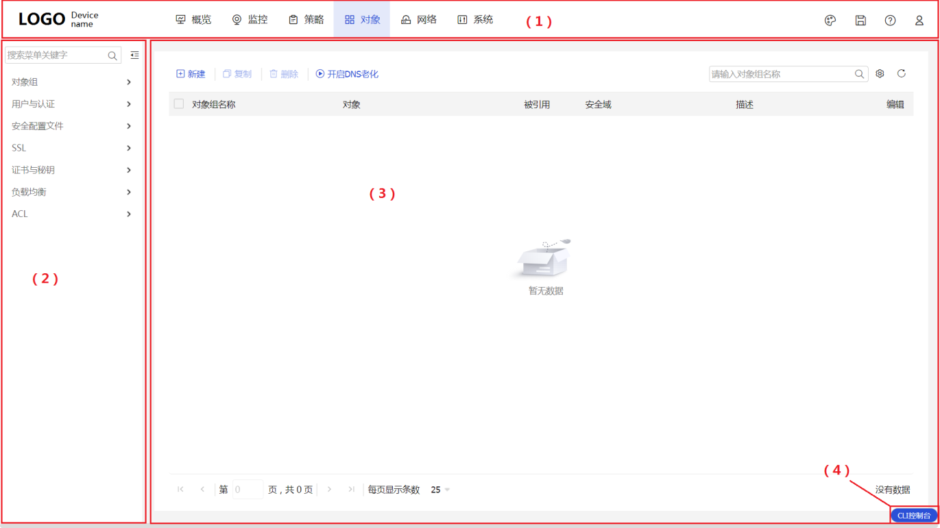

Web页面布局介绍
图-1 Web页面布局
(1)标识和面板区
(2)导航栏
(3)执行区
(4)CLI控制台
如上图所示,Web页面有以下几个功能区域:
  • 标识和面板区:该区域用来显示公司Logo、设备名称、功能面板、当前登录用户信息,并提供更改登录用户密码、保存当前配置、退出登录功能。单击“”,可以在下拉列表中退出登录、修改密码或者切换到指定的虚拟系统;单击“”,可以保存当前配置;单击“”可以打开整本联机帮助。
  • 导航栏:以树的形式组织设备的Web功能菜单。用户在导航栏中可以方便的选择功能菜单,选择结果显示在执行区中。用户也可以在导航栏的顶端输入要查询的菜单名称,然后单击“”或者回车后,可以快速定位到目标菜单。
  • 执行区:进行配置操作、信息查看、操作结果显示的区域。
  • CLI控制台:单击“”,可从Web页面跳转到CLI控制台窗口,方便管理员使用CLI命令方式对设备进行管理。

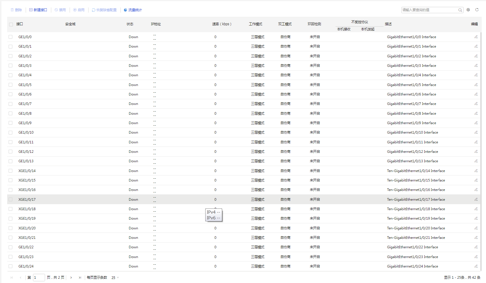

表项显示页面
如图-2所示,表项显示页面用来显示表项的具体信息。单击标题项右侧的下拉三角“”,可以根据该标题项对表项信息进行正序或倒序排列,也可以定制当前页面的显示列。
图-2 表项显示页面示意图

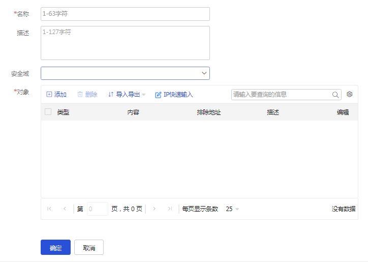

配置页面
如图-3所示,配置页面用来完成某项配置任务,如添加、修改一条表项。某项配置任务需要的所有配置均可在该页面上完成,不需要在页面之间跳转,以方便用户使用。
图-3 配置页面示意图
