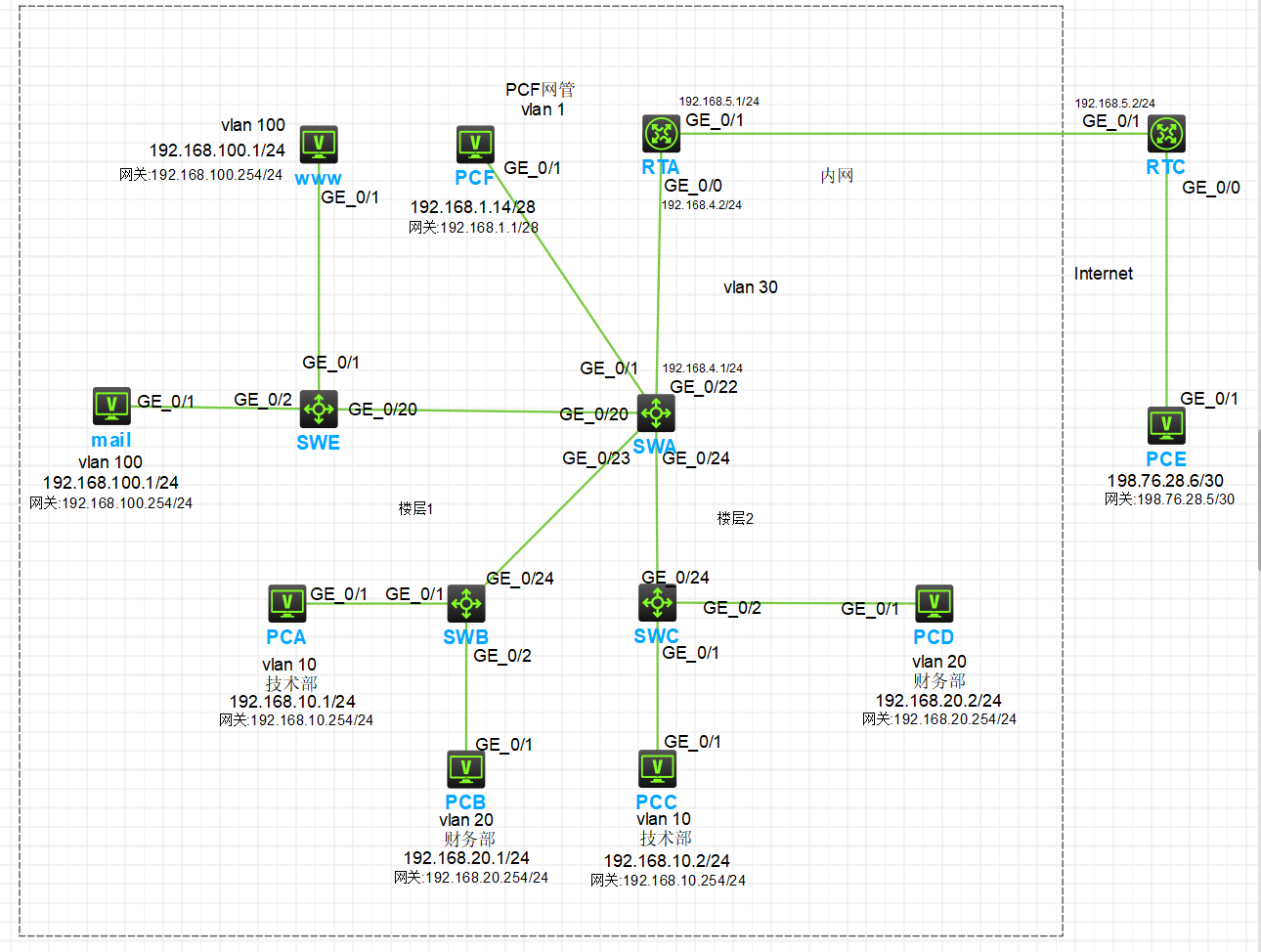

怎么全网通

看这个拓扑网关都标注好了,如果网关是一个设备,各个网段只要网关写对了就可以互通;如果网关不在一个设备,各个网关设备写路由互通。
回复挽物晁新:
一般都是配置问题,跨网段不通的就检查对应设备路由表,逐级排查

我搭好了也感觉步骤没有问题,但是就是回回不能完全通

就是因为太小白然后明天就要交,我已经多平台病急乱投医了(疲惫)
挽物晁新 发表时间:2025-06-16
回复挽物晁新:
