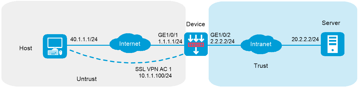

组网需求
如下图所示,SSL VPN网关设备连接公网用户和企业私有网络。用户通过SSL VPN网关、采用IP接入方式能够安全地访问私有网络内的Server。具体需求如下:
  • SSL VPN网关设备本地对用户进行远程认证和授权。
  • 为了增强安全性,需要验证客户端证书,客户端证书由国密USB Key提供。
  • 为了增强安全性,服务器端证书不使用缺省证书,需向国密CA机构申请国密证书。
图-1 IP接入国密USB Key证书认证配置组网图

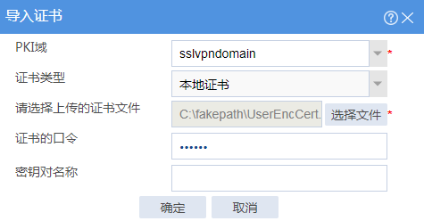

  1. 导入加密证书
# 网关管理人员收到技术服务人员返回的加密证书后,将其导入到Device的PKI域中。
# 选择“对象 > PKI > 证书”,进入证书页面,单击<导入证书>按钮,选择已保存的加密证书,配置如下图所示。其中,加密口令需要从技术服务人员处获取。
图-11 导入加密证书

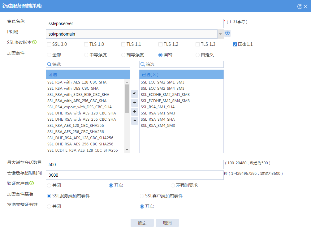

  1. 配置SSL服务器端策略
# 选择“对象 > SSL > 服务器端策略”,进入SSL服务器端策略页面。
# 单击<新建>按钮,创建服务端策略,参数配置如下图所示。其中,需要开启验证客户端功能,该功能建议仅在国密USB Key认证的场景下开启。
图-12 配置服务器端策略
# 单击<确定>按钮,完成配置。

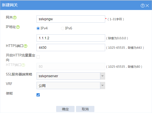

  1. 配置SSL VPN网关
# 选择“网络 > SSL VPN > 网关”,进入SSL VPN网关页面,单击<新建>按钮,创建SSL VPN网关,参数配置如下图所示。
图-13 配置SSL VPN网关
# 单击<确定>按钮,完成配置。
如果是在编辑网关页面引用了SSL服务器端策略,则需要重新使能/去使能SSL VPN网关,使引用的策略生效。需要注意,后续如果修改了SSL服务器策略的配置,同样需要重新使能/去使能SSL VPN网关,使修改的配置生效。

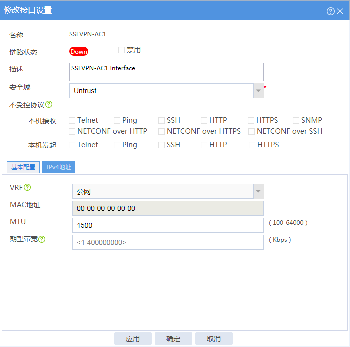

  1. 创建SSL VPN AC接口
# 选择“网络 > SSL VPN > IP接入接口”,进入SSL VPN接入接口页面。单击<新建>按钮,创建SSL VPN接入接口,接口编号输入1,单击<确定>,然后继续配置接口参数,如下图所示。
图-14 创建IP接入接口(1)
图-15 创建IP接入接口(2)
# 单击<确定>按钮。

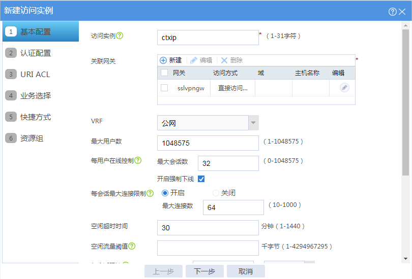

  1. 配置SSL VPN访问实例
# 选择“网络 > SSL VPN > 访问实例”,进入SSL VPN访问实例页面,单击<新建>按钮,创建SSL VPN访问实例,参数配置如下图所示,未显示的部分,采用默认配置即可。
图-17 新建访问实例

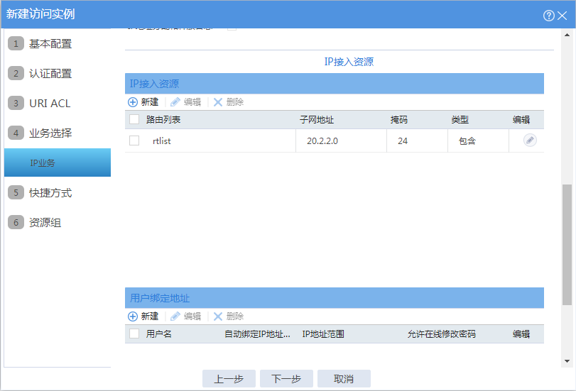

# 单击<下一步>,不配置URI ACL,继续单击<下一步>,在跳转的页面选择“IP业务”,单击<下一步>。配置IP业务,参数配置如下图所示。
图-18 配置IP业务(1)
图-19 配置IP业务(2)

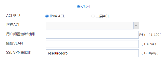

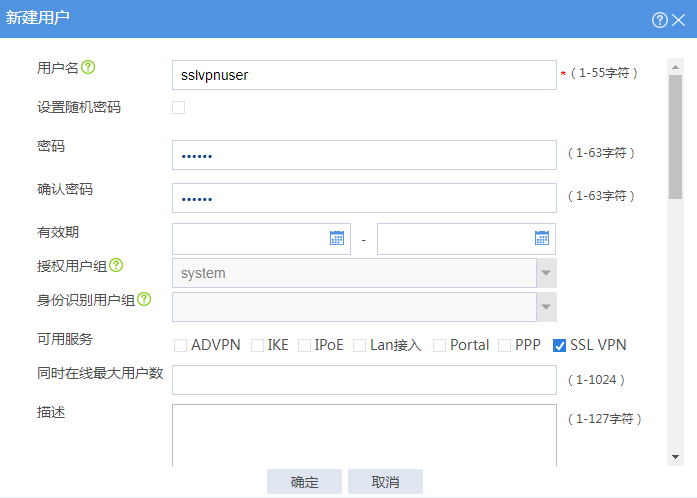

  1. 创建SSL VPN用户
# 选择“对象 > 用户 > 用户管理 > 本地用户”,进入用户界面,点击<新建>按钮,创建SSL VPN用户,参数配置如下图所示。
图-23 创建SSL VPN用户
需要注意,SSL VPN用户的用户名必须配置为USB Key客户端证书中的CN字段。
图-24 USB Key客户端证书中的CN字段
# 为该用户授权SSL VPN策略组,参数配置如下图所示。
图-25 授权属性
# 单击<确定>按钮,完成配置。

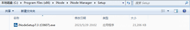

国密认证场景下,iNode客户端需要由SSL VPN网关管理人员使用国密版本的iNode智能管理中心进行定制,生成定制版本的客户端软件后发放给所有SSL VPN用户。国密版本的iNode管理中心请联系技术服务人员获取。
  1. 定制iNode客户端
# 从技术服务人员处获取并安装国密定制版本的iNode管理中心。

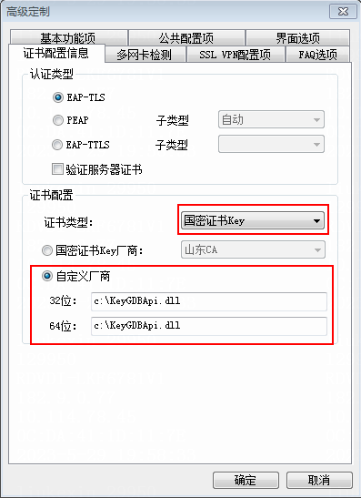

# 在“证书配置信息”页签下,SSL VPN的证书类型配置为国密证书Key,自定义国密厂商路径填写Ukey动态链接库路径。参数配置如下图所示。
图-30 高级定制-证书配置信息
# 其中,如果使用渔翁Ukey,动态链接库文件名称为keyGDBapi.dll。安装过Ukey控件后的PC机上搜索文件名称即可找到对应路径。建议将dll文件移动至通用的目录下,例如C盘的根目录。iNode客户端定制时需要选择对应dll文件路径。后续使用Ukey登录iNode客户端的PC机均需要安装Ukey控件,并将dll文件移动至定制iNode客户端时选择的路径下。

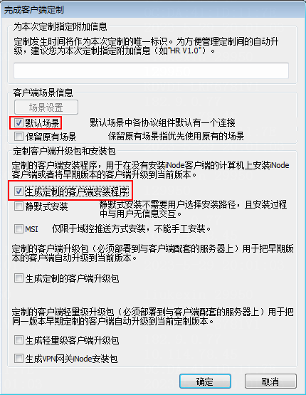

# 单击<完成>按钮,进入完成客户端定制页面。
# 在完成客户端定制页面,客户端场景信息中勾选“默认场景“和”生成定制的客户端安装程序“。
图-31 完成客户端定制
# 单击<确定>按钮,iNode管理中心将生成客户端软件。
图-32 客户端定制结果
