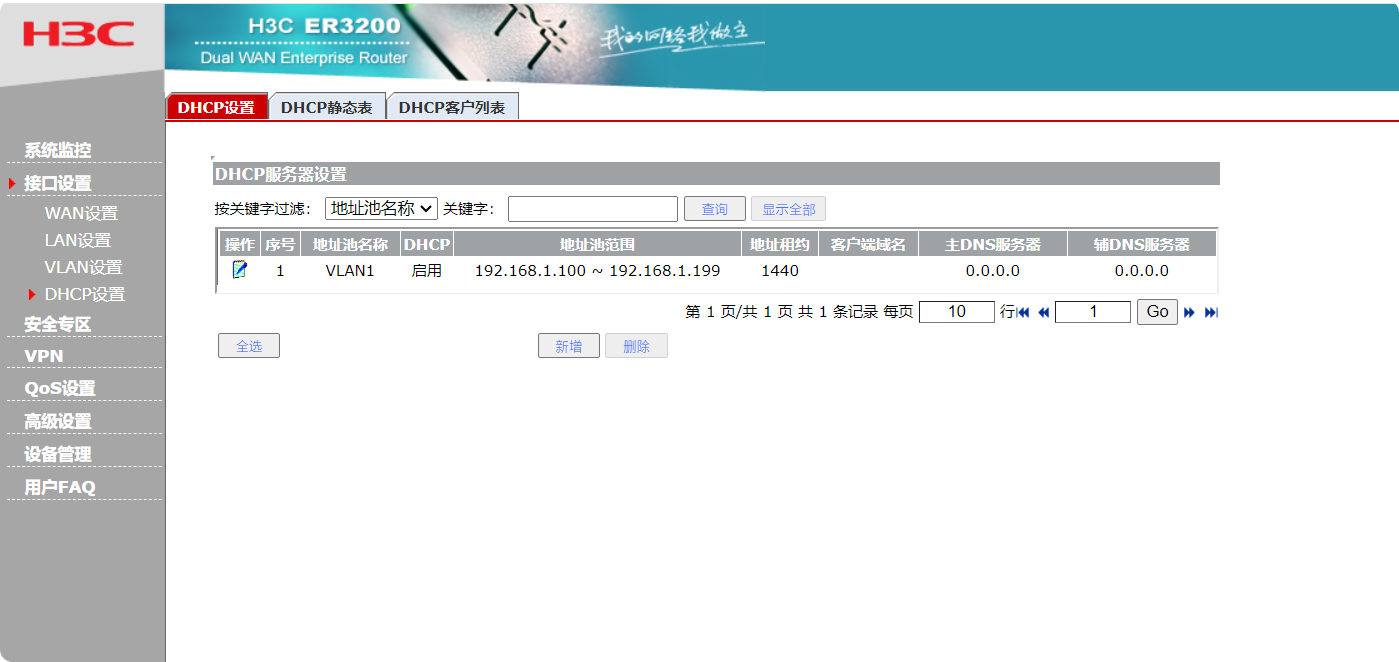

H3C ER3200 怎么设置WIFI密码和账号,联网人数多了就连不上了 怎么解决

dhcp范围改成2到254,把需要保留地址保留好

点操作更改

你好,DHCP在哪改,在DHCP设置里不让更改

zhiliao_YM 发表时间:2025-06-24
DHCP租约时间太长了,改小点,地址池范围也改大点。还有就是这个老路由器非常挑浏览器,要老版本的IE浏览器才能弹出更改窗口
换一千兆宽带了么,那就把这个路由器扔了吧,这个还是百兆的,都不如现在的光猫性能强了。至于后面的无线路由器恢复出厂重新设置吧,后面的无线路由器应该是被关闭DHCP改成桥模式了,重置最省事

亲 这个路由器是多少兆的网速,我们刚改的1000兆宽带,好像网速还是上不去,还有这个路由器后面又挂了一个无限的路由器,但是输入192.168.1.1就是进不去,总是进这个华三路由器,现在我想改他后面那个无限路由器的内容
WHL 发表时间:2025-06-25
