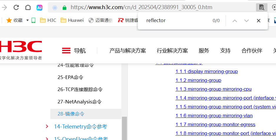

一台12500G-AF的交换机,在配置远程vlan镜像的过程中,无法配置反射端口,没有配置反射端口的命令,这个是什么原因呢
软件版本R8056p06
粉丝:6人 关注:1人
升级版本,查看对应的配置指导,我看指导里没有反射端口命令

但不配反射端口 提示配置不完整

你看看他的那个配置指导吧,应该是实现方法不一样

部分接口有限制,不支持。 可以在手册里找一下
那个 reflector-port 这个敲不出来
