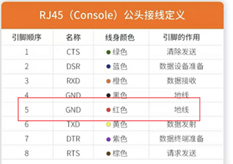

绿联引脚针和设备可能顺序不同,建议使用引脚针如下的调试线测试下
欧克
