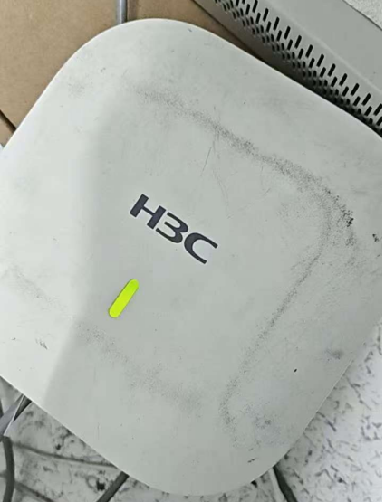

H3C:EWP-WA4320-ACN-E-FIT绿灯常亮是怎么回事?离的很近也没网络,是坏了吗?
2025-07-17提问
  • 0收藏,3227浏览
H3C:EWP-WA4320-ACN-E-FIT绿灯常亮是怎么回事?离的很近也没网络,是坏了吗?AC上也能看到在线
粉丝:23人 关注:0人

搞定了,在AC把它2.4G 5G射频开启就好了 默认是继承开启的

正常来说不会是绿色常量啊
WA4320-ACN-E
的指示灯说明如下表所示。
表A-1 指示灯状态说明
指示灯
指示灯颜色
指示灯状态
状态说明
常灭
设备没有上电
黄色
常亮
设备正在初始化
绿色
闪烁(2秒1次)
设备启动中
闪烁(1秒1次)
仅2.4G射频接口有客户端在线
蓝色
常亮
AP已经启动完成并已经注册到AC,正处于待机状态(无客户端在线)
闪烁(1秒1次)
仅5G射频接口有客户端在线
闪烁(1秒2次)
设备正在更新应用程序
绿蓝交替
交替闪烁(1秒1次)
2.4G和5G射频接口均有客户端在线
橙色
闪烁(1秒1次)
检测不到射频接口
闪烁(1秒2次)
表示射频接口被关闭,或者以太网接口未连接或连接不正常,或者设备开启Blink状态检测
看看是不是配置了这个
1.14.7  配置LED闪烁模式
1. 功能简介
LED闪烁模式包括四种模式:
·     Quiet模式:表示LED常灭。
·     Awake模式:表示LED每分钟闪烁一次。Awake模式的支持情况与AP设备的型号有关,请以设备的实际情况为准。
·     Always-on模式:表示LED常亮。Always-on模式的支持情况与AP设备的型号有关,请以设备的实际情况为准。
·     Normal模式:表示LED灯的显示状态可以标识AP的运行状态。该模式LED闪烁情况与AP设备的型号有关,请以设备实际情况为准。
2. 配置限制和指导
在AP组视图下配置LED闪烁模式为Awake模式或Always-on模式时,仅对组内支持该模式的AP生效。
3. 配置步骤
(1)     进入系统视图。
(2)     进入AP视图或AP组视图。
¡     进入AP视图。
wlan ap ap-name
¡     进入AP组视图。
wlan ap-group group-name
(3)     配置LED闪烁模式。
led-mode { always-on | awake | normal | quiet }
缺省情况下:
¡     AP视图:继承AP组配置。
¡     AP组视图:LED的闪烁模式为Normal模式。
厉害的老哥
给个机会 发表时间:2025-07-17 更多>>
可它就是一直亮着,是不是坏了?还了3个都是这样,只有一个是蓝绿交替闪烁
zhiliao_4juzIu 发表时间:2025-07-17
找供货商定位一下
回复给个机会:
