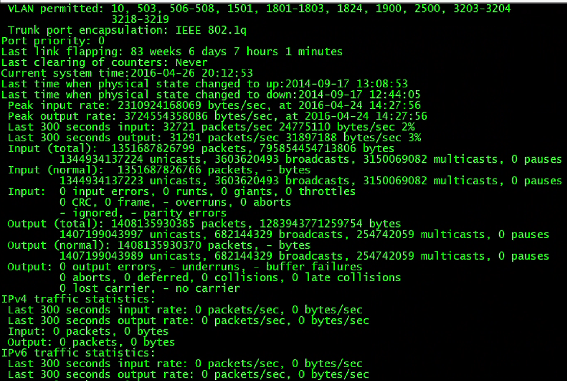

交换机上联口是否正常

正常的 ;
接口状态主要关注:
  1. 看状态 (current state):是 UP 吗?如果不是,说明物理层没通。
  2. 看错误计数器:有增长的或持续存在的 input errors, output errors, CRC 等吗?如果有,链路质量可能有问题。
  3. 看速率和双工 (Speed & Duplex):协商出来的是预期的速率吗?是 Full-duplex 吗?
  4. 看协商模式 (Link speed type, Link duplex type):是 auto 还是 force?两端必须匹配。
  5. 如果是(光口)看光功率:RX power(dBm) 在正常范围内吗?
  6. (可选)看描述 (Description):接口连接的是什么设备?是否有价值。
粉丝:105人 关注:1人
目前看是正常的
接口都正常
