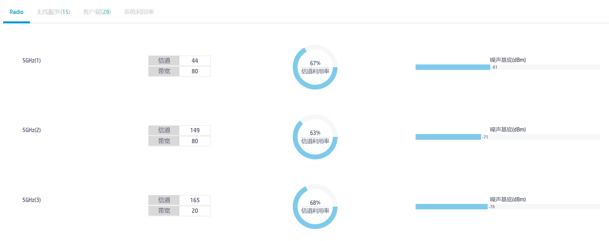

wa6330底噪这不正常吧?数据重传率20%应该也不对!
2025-08-07提问
  • 0收藏,1505浏览
鸣蛙 零段

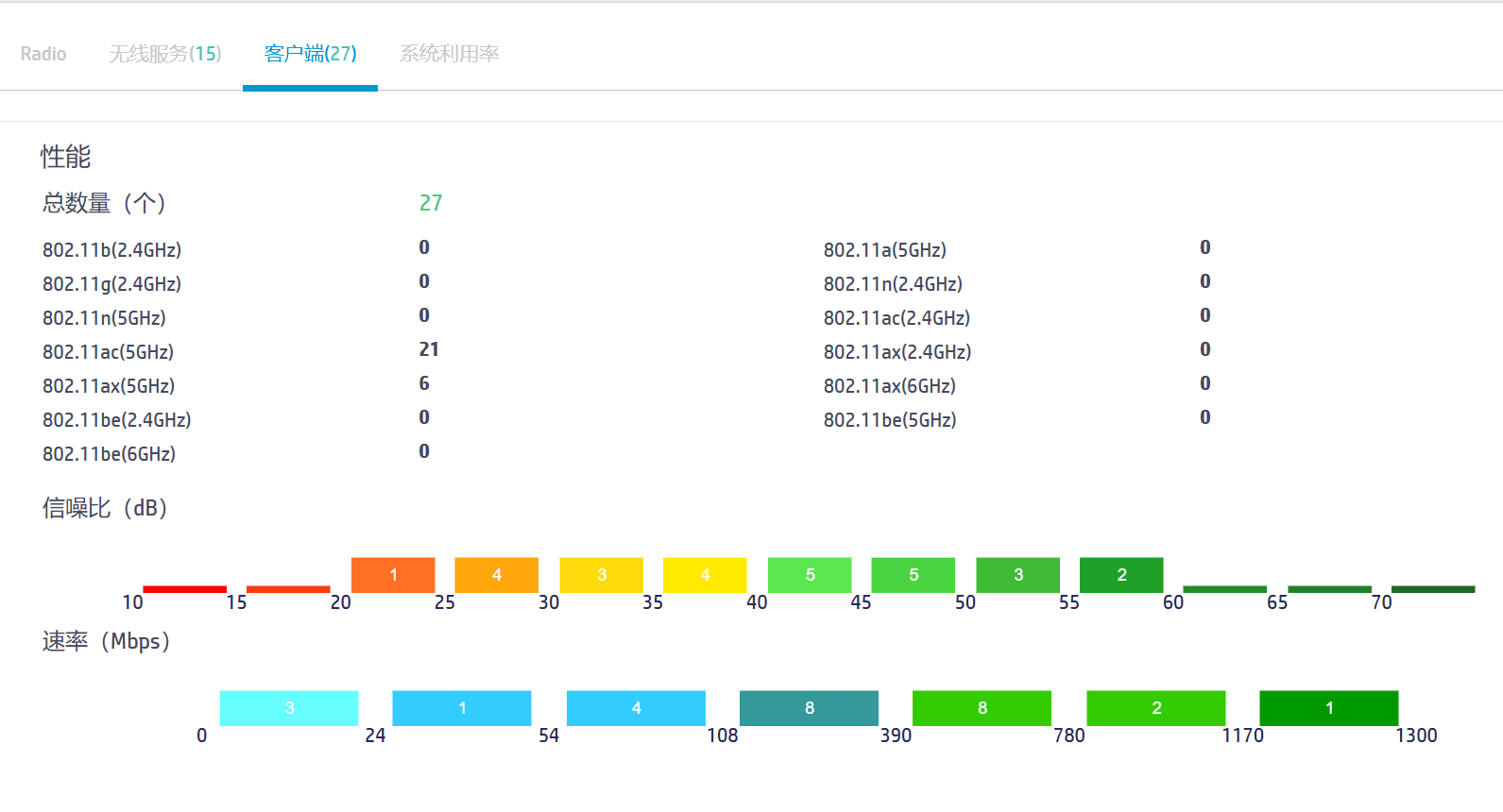

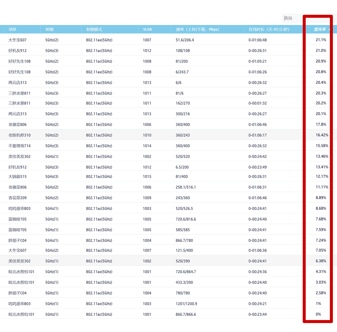

15条宽带,wa6330发射15个5gWIFI, 共带20多台手机,常卡顿,有五台左右下载就会全卡死。噪声基底数值是否正常?而且手机数据的重传率也很高,部分都到20%多。它们和卡顿是否有关?如何优化?
重传率参考下就行,并不是丢包
但是你这信道利用率有点高,看下空口情况,优化一下无线网络再看看
