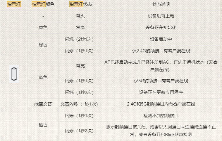

AP拿1米网线直连交换机还是绿灯闪烁 ,搜不到WIFF名字

AP启动到上线会需要一些时间,如长时间未上线;请进行如下几点检查:
1、AP与无线控制器的兼容性
2、无线控制内是否有AP的镜像文件
3、登录AP查看是否获取到IP地址
4、如是三层注册需要配置option参数
5、检查交换机端口配置
6、更换线缆测试
7、更换AP测试

AP不在线,检查下注册方式、网络连通性、授权够不够
之前好几年都没事突然就这样了 之前保持的配置文件我又重新导入进去还是不行

  • 无线配置
  • AP管理
  • AP组
  • 修改AP组配置
  • AP型号(添加你的AP的型号并开启射频,然后在无线服务模板绑定你的AP组就可以了)
你把电脑接到没上线AP对应的交换机接口上,看是否能拿到地址,然后再按照我前面说的检查配置,不是说导入以前的配置文件就可以了,万一你以前的配置文件不全或者配置丢失了呢
九转春秋蝉 发表时间:2025-08-11 更多>>
之前都好用突然就不好用了,然后就1个AP在线,之前好用时候我把配置文件导入出来了 刚才又导入进去了还不好使
zhiliao_KarOM6 发表时间:2025-08-11
