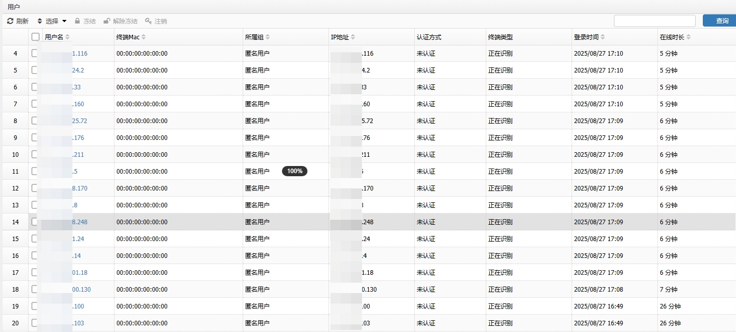

在线用户显示的IP地址不是内网地址网段,并且所有的IP对应的MAC全部为0
为什么在线用户显示的IP地址不是使用的内网地址网
为什么对应的MAC地址全部一样,都是全0
跨三层了,配置下snmp同步功能,可以学习到正确的mac地址
回复lpf11:
可以设置不显示
zhiliao_sEUyB 发表时间:2025-08-28 更多>>
请问在线用户显示的IP地址不是使用的内网地址网段是为什么
lpf11 发表时间:2025-08-28
回复lpf11:
显示所有终端,包括外到内的了
回复lpf11:
可以设置不显示
