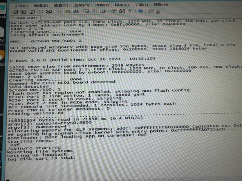

问题:昨天网络突然中断,检查发现核心至路由不通,后面检查中间的防火墙和行为管理器,发现是行为管理器的问题,启动时sys 灯常亮,接console线看命令行一直停留在log disk part is sda1状态,是系统问题吗,截图如下
参考:
1,开始分析可能是版本损坏,建议开机按CTL + B 进入menuboot 然后从新来进行软件升级
2,如果menuboot 升级无法解决,可以判断是硬件故障
按照第一种办法进行测试发现无法进入bootmenu;
后来开始分析console打印信息,
The system is going down NOW!
    Sent SIGTERM to all processes
   Sent SIGKILL to all processes
    Requesting system reboot
是因为面板的reset 按钮卡主导致的不断重启,无法启动,现场将该按钮弄好后设备可以启动。
acg1000 真正的硬件问题在console 输出时一般会打印内存或者其他告警信息,像此局点这样的可以考虑是面板的
reset 按钮卡住导致的。

昨天11.30突然断网,可以判断设备在运行中突然故障导致,后面重启设备等了2个小时还是没有恢复,就临时跳过这台设备恢复网络,今天去看的时候设备正常运行了,并接线测试使用,用了1个小时又是突然中断,看来是要反厂了
