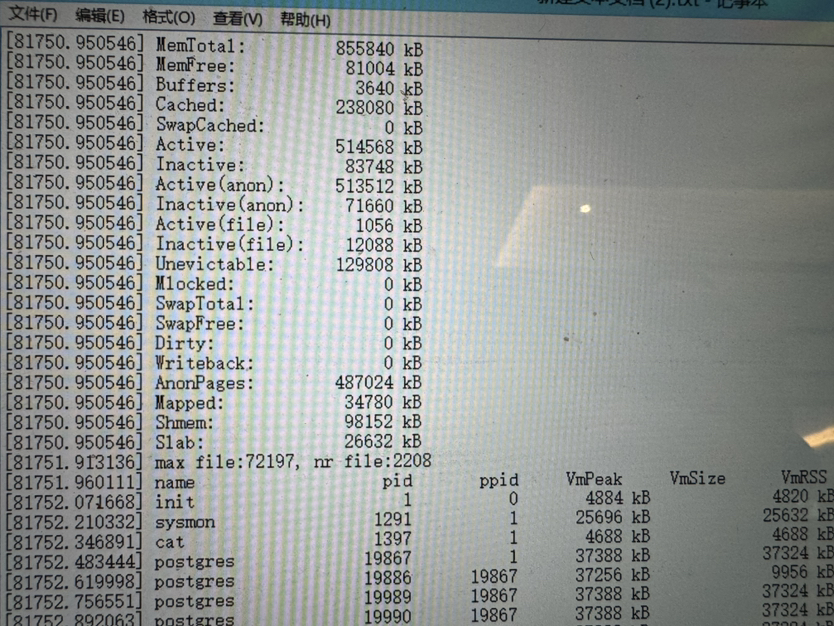

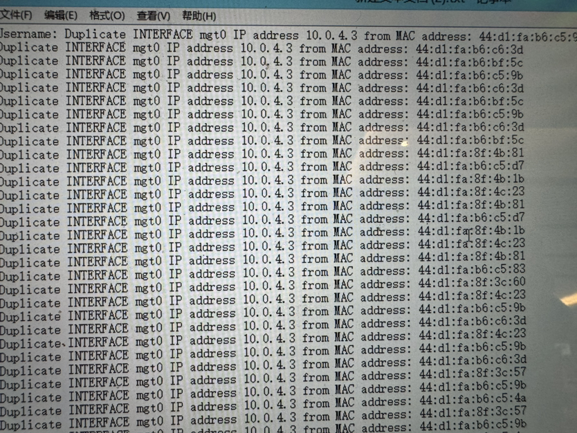

1070行为管理服务器,mgt0口接上核心交换机后,端口出现大量Mac地址,内网中并没有对应的设备,核心交换机arp表也没看到这些地址,随着不断重复出现,设备突然死机重启,具体看截图,大神们帮分析下,是设备中毒了还是硬件问题导致
IP冲突了,根据From后面的mac,查下是哪个设备
