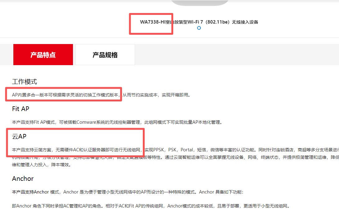

局域网内,进行WLAN无线覆盖,打算用2个吸顶AP,分别为WA7338-HI、WA7230,再用1个面板AP为WA7322H-HI。
因为AP不多,总共只用到3个AP,不想使用物理AC,能否使用其中的一个AP,比如性能较高的WA7338-HI,作为主AP,使用Anchor作为AC管理,能否对另外两个AP进行管理?能否匹配?
Anchor配置,有什么需要注意吗?

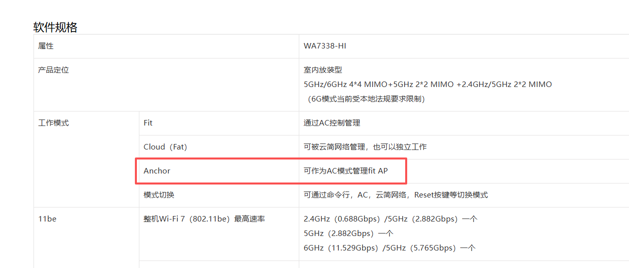

谢谢,还是不想用云AP模式,怕到时连网了有影响,还是要想用Anchor模式,做本地管理,因为看产品页面介绍,WA7338-HI是支持Anchor模式的,但WA7322H-HI面板AP,虽然写到有Anchor,但是标注了星号,按说明是要以后更新固件可能才支持,就是不知道,使用Anchor模式的话,是否要所有AP都支持Anchor才行,还是说同系列的,只要其中一个担任AC的AP,支持Anchor就行了。

正常wifi5,6是可以的,但是wifi7新出不久,还是建议和售前确认看看吧
粉丝:1人 关注:32人
Anchor AC配置可以参考知道手册进行配置,相关兼容性的具体问题可以咨询一下400售前
