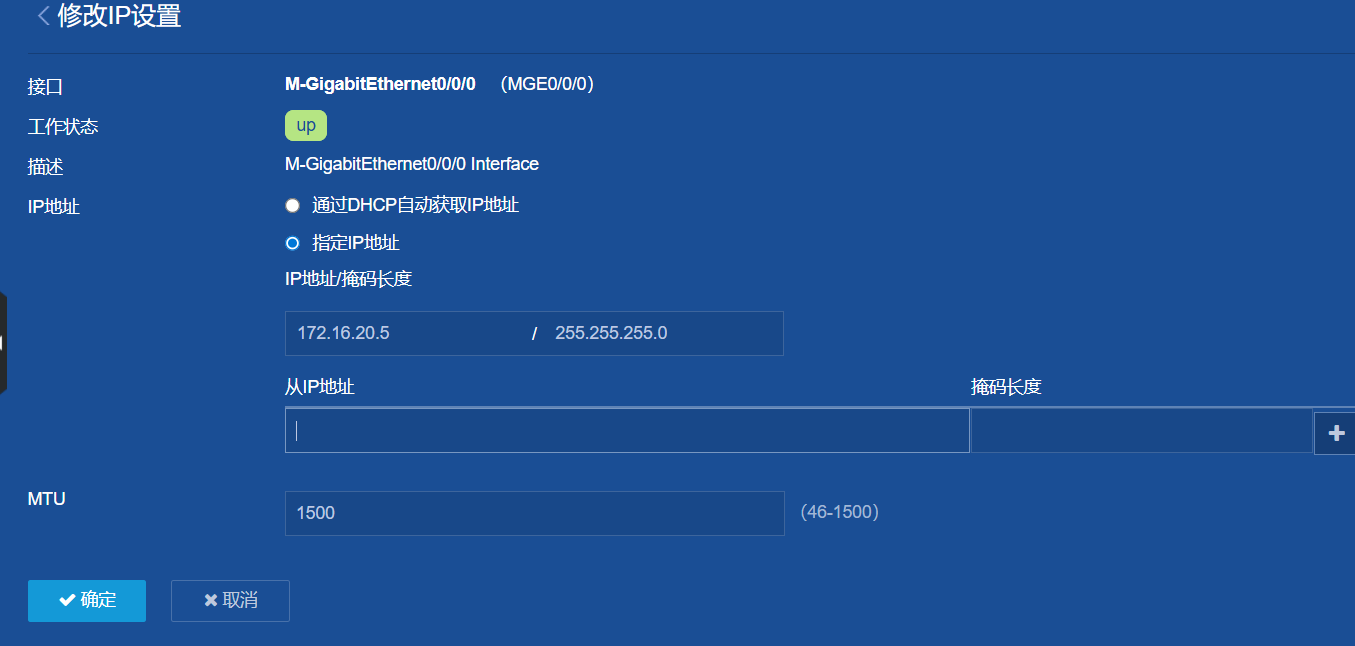

大神们好,想请教一下S5130-30C-HI和S6520X-26C-SI 这种交换机带有外管理接口MGMT的。IP地址是否不能跨网段通信,有没有得设定网关。目前我设了IP地址,只能在该网段内通信,无法跨三层从其他网段进行访问。谢谢!
S6520X-26C-SI 软件版本:Version 7.1.070,Release 6312
S5130-30C-HI 软件版本:Version 7.1.070,Release 3507P08
