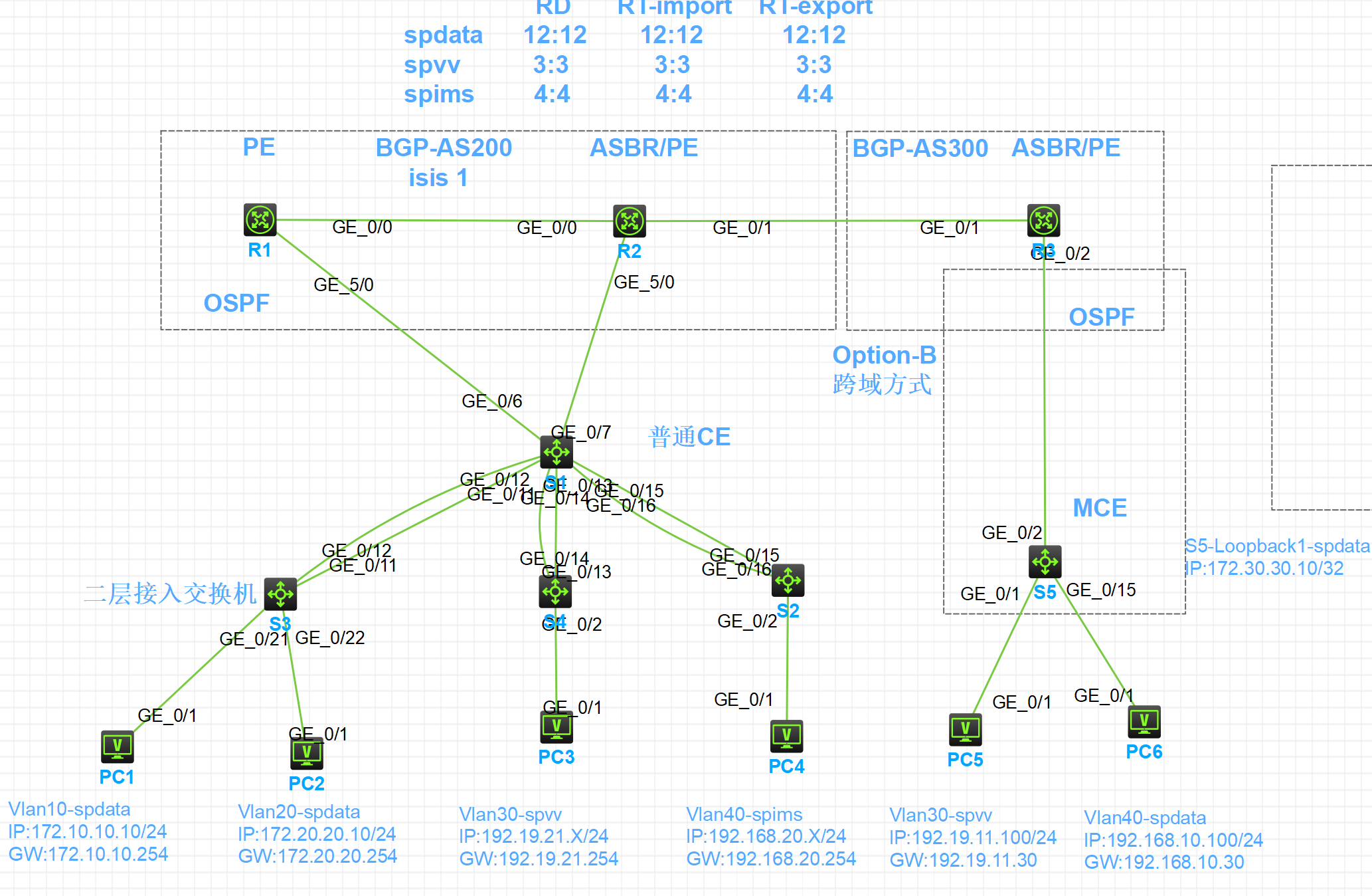

在模拟器上做实验Option-B跨域,AS200的R1和R2以及S1都能学习到AS300的3个vpn的路由,AS300的R3和S5也能学习到AS200的3个vpn的路由,
但是同VPN的PC之间确互相ping不通,pc到自己的网关能通。不通的原因可能是什么?
ASBR之间是不是没有配置MPLS
