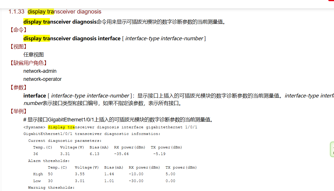

华三s5500光口用的华为的单模模块,插在25口,端口状态已打开,两端线都插好了,为啥25口灯不亮,另一端收发器插的光模块,灯状态正常

1、光模块要使用相同模式的、多模对多模、单模对单模、BRDI 单芯的成对使用;
2、双芯模块、光纤交叉连接;
3、查看收发光功率是否在合理的阈值内;dis tran dia int
4、两端双工速率要相同,建议强制速率、双工;
进入接口模式:
speed 1000
du fu
5、 模块建议使用原厂模块、第三方模块不保证兼容性;
6、注意交换机接口与光模块接口速率的匹配;
一般情况下、交换机的光口与模块速率向下兼容;
如、交换机接口速率为万兆可以 支持万兆光模块、千兆光模块、
交换机接口速率为千兆,可以支持千兆光模块、百兆模块、不支持万兆 光模块;
其他特殊情况不适用以上内容;
7、如果还有问题、建议交叉测试、更换模块、更换光纤、更换端口测试;
8、如果还有问题、建议收集诊断、报修400;
9、如果是接口物理up 但是数据不通讯;
建议检查相关配置、或者将设备或者端口恢复出厂模式测试;
检查下接口功率情况,看下接口配置
zhiliao_e5Decl 知了小白
怎么查看接口功率情况,接口除了打开,还需配置什么吗
