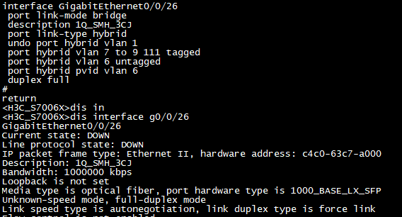

s7006x 模块光衰值正常,但是点不了亮。之前是亮的,只是拔插了一下就不亮了
2025-09-15提问
  • 0收藏,1724浏览
交换机只是拔插了一下,之前是up的,然后插上就起不来了。接口如光衰信息下图,是在可点亮的范围内。,但是光口就是不亮,状态是down的。尾纤也换了一下,就是起不来。是一定要接着降光衰吗?

光衰在范围值内,两端强制双工速率试下
您好,其实这个情况我也碰到过,换到另一个接口就好了
换了接口也不亮

强制下双工速率,还有看下接口是否有被阻塞
zhiliao_e8cNms 知了小白
强制,更换模块,换接口也是一样。
接口自环试试,更换光模块或者强制双工、速率
尴尬都检查了,都不对

是否进行强制过速率的配置
粉丝:6人 关注:1人
日志有什么告警吗,光衰正常那就代表物理链路没有问题的,
日志没有记录
zhiliao_e8cNms 发表时间:2025-09-17 更多>>
日志没有记录
光衰是否正常,两边的收发都要看
