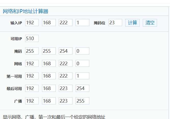

想让其中的6个电口和一个光口互通,电口连接录像机,光口连接傻瓜交换机,能过192.168.222和223网段的地址,现在交换机里有个VLAN是222,IP是192.168.222.1,我把这几个端口加入到了这个VLAN里,但是还是搜不到前端设备,给看看是哪里配置出问题了
改掩码就可以了啊
