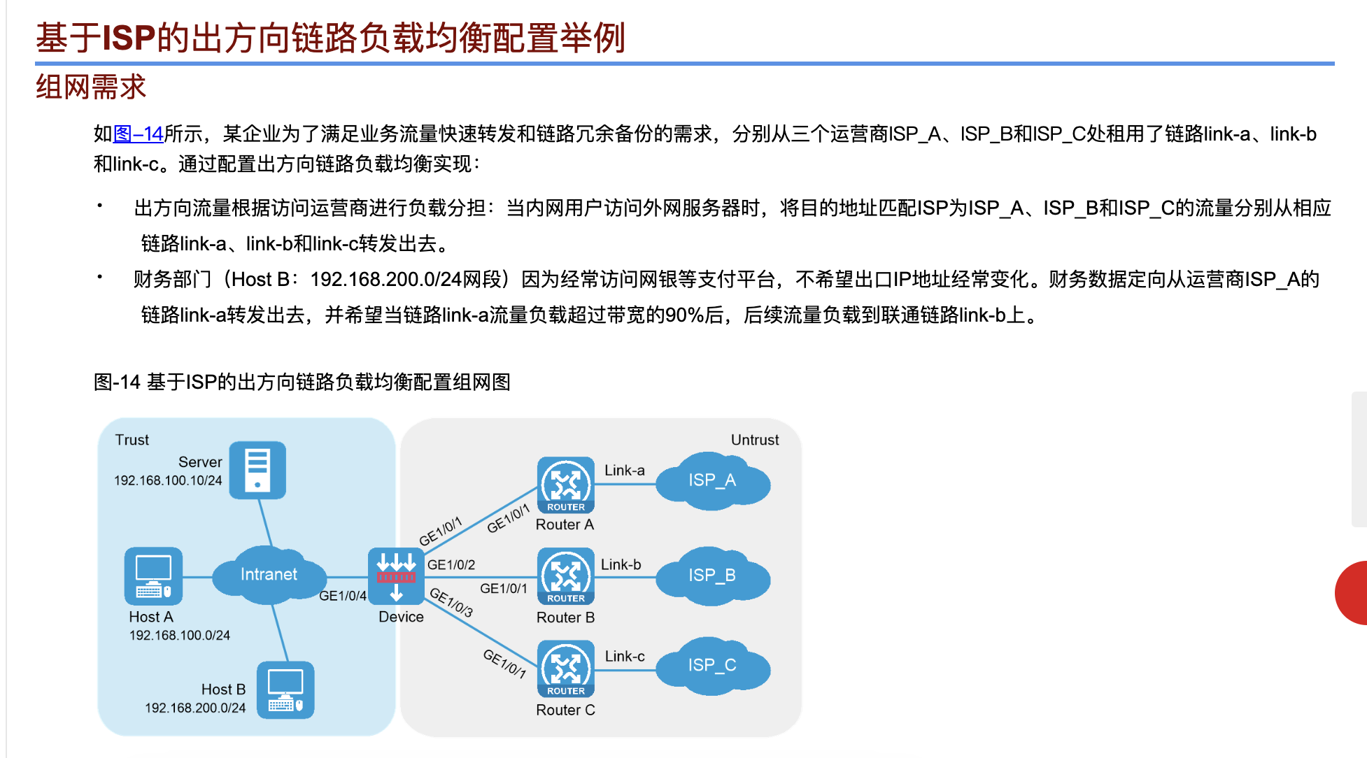

https://www.h3c.com/cn/d_202301/1750022_30005_0.htm#_Ref90481794
可以看一下这个典型配置案例,跟你的需求很像
