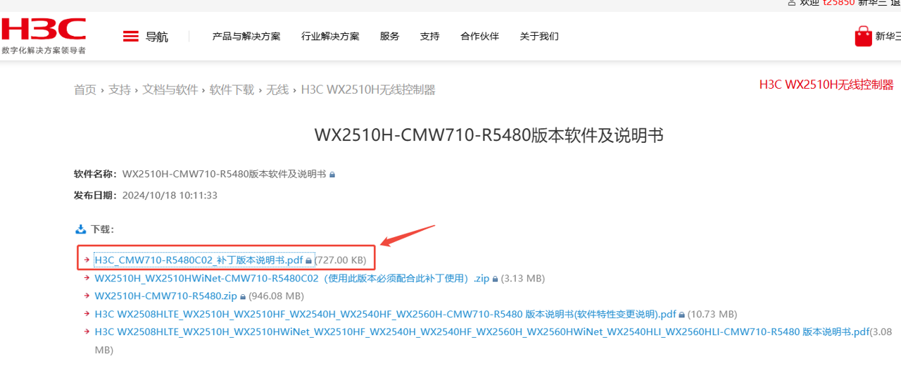

R5480C02的补丁文件是bin格式的,需要怎么安装?在web端是否可以安装?
粉丝:39人 关注:5人
你好,安装方法参考这个链接:https://www.h3c.com/cn/d_202410/2286926_30005_40.htm
这个文档
