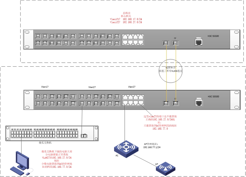

因为AC也需要获取vlan27网段才能上网,交换机下面接了AC导致,局域网内部分电脑获取不到正确的IP地址。
我试了全局开启[H3C] dhcp-snooping  // 全局启用 DHCP Snooping
然后将2个光口上联口设置为信任口[H3C-GigabitEthernet0/1] dhcp-snooping trust
通过上面配置后什么IP地址都获取不到了。
请问我的2个上联口都做了链路聚合组,是否需要进链路聚合组也需要设置信任口呢?还有什么方式可以避免局域网不再获取到AC管理网段的地址?
上联口如果是两个物理接口做的聚合的话,需要在聚合接口配置dhcp-snooping trust才行

我只进了2个物理接口配置了[H3C] interface GigabitEthernet 1/0/25 [GigabitEthernet 1/0/25] dhcp snooping trust [H3C] interface GigabitEthernet 1/0/26 [GigabitEthernet 1/0/25] dhcp snooping trust 没有进interface Bridge-Aggregation 50这个组里面配dhcp snooping trust 是需要进入到这个组里面配置吗?我上面的物理接口的还需配置trust吗

在聚合口里配置,物理接口上不需要进行配置
