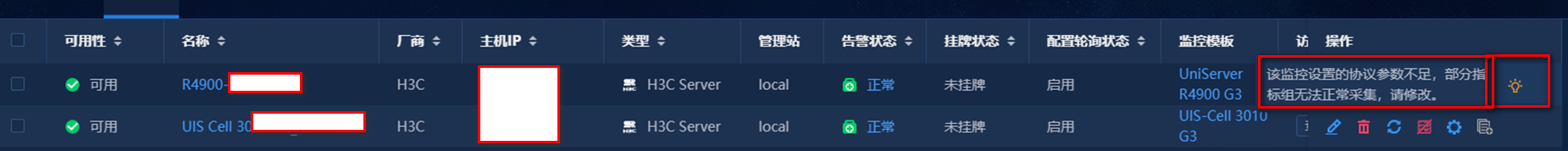

监控详细页面下滑到监控对象指标无法显示,并且右上角提示操作失败,其他参数指标可以正常获取显示。
这是什么问题呢?

监控R4900G3服务器提示“该监控设置协议参数不足,部分指标无法正常采集,请修改。”
问题描述
某局点从低版本U-Center2.0 PLAT E0706P03升级到新版本PLAT E0714H01后,监视的服务器产生“该监控设置协议参数不足,部分指标无法正常采集,请修改。”的提示。

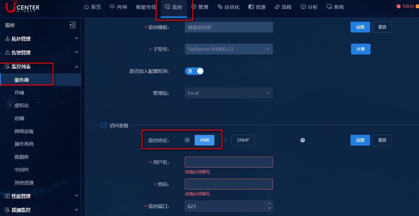

检查U-Center2.0添加服务器时的访问参数只配置了IPMI参数,未勾选SNMP。

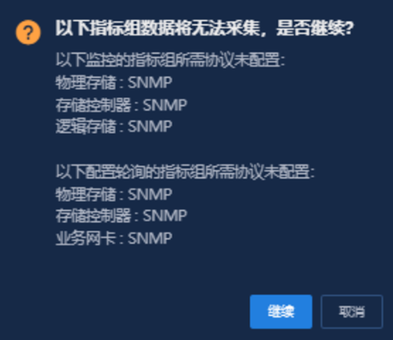

配置完IPMI参数后点击测试,出现如下提示,添加完成后,出现“该监控设置协议参数不足,部分指标无法正常采集,请修改。”的提示。

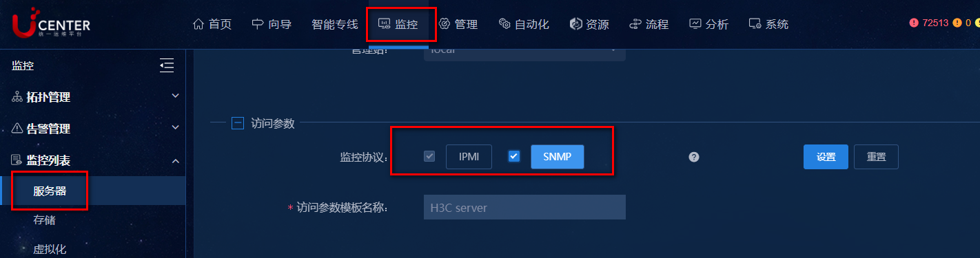

解决方法
添加服务器监视时,同时配置IPMI和SNMP参数即可,部分指标采集需要通过SNMP协议才能读取到。
