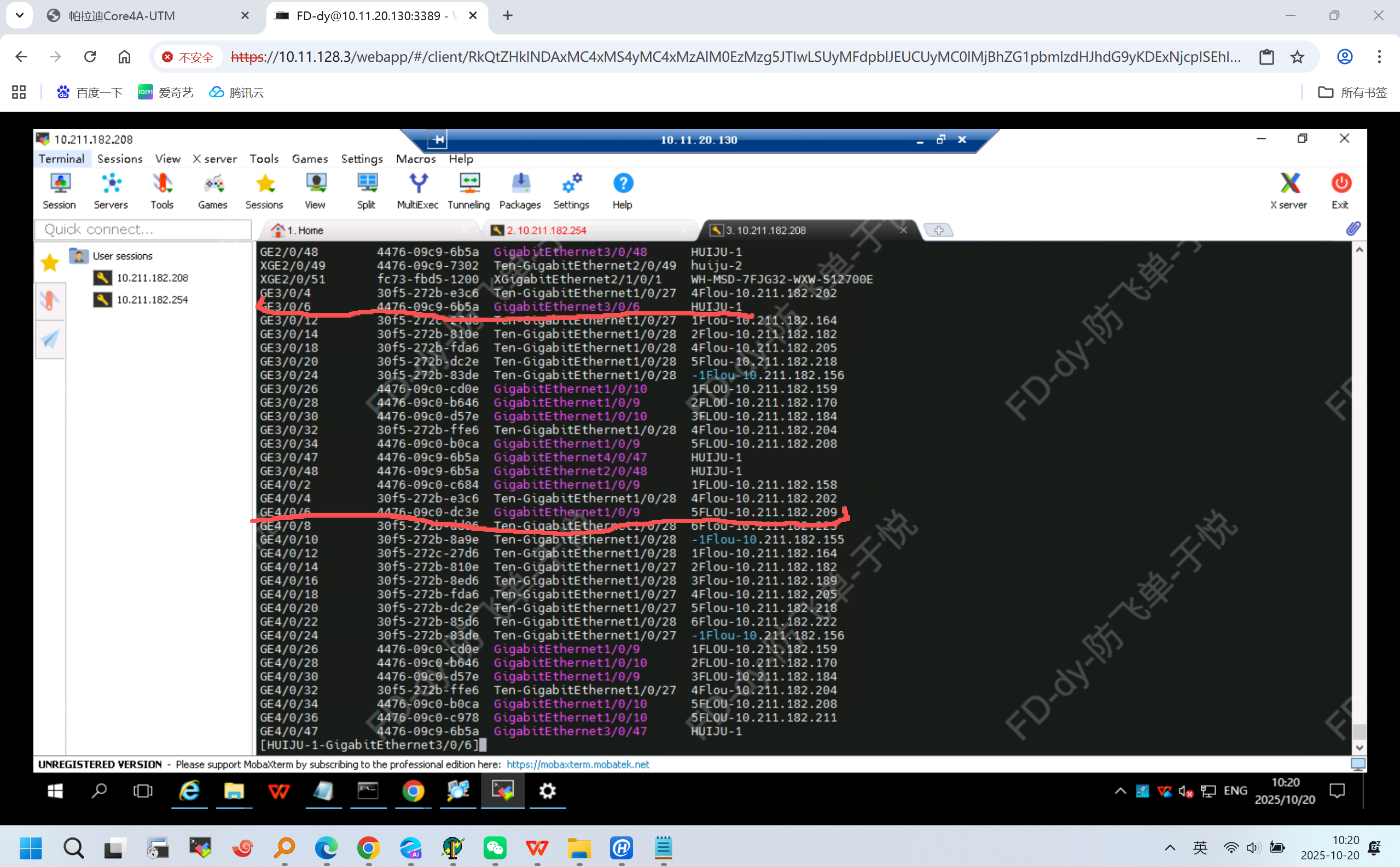

如图,HUIJU1核心交换机的G3/0/6和G4/0/6做了聚合口,查看他们交换机的lldp的邻居,为什么G3/0/6的对端是显示HUIJU1本机,G4/0/6显示正常。G3/0/6不插光纤,还是显示这个HUIJU1本机。查看stp,聚合口也是discard状态,业务不通。只有手动shutdownG3/0/6,业务才正常,这是什么问题啊。
您好,配置顺序错了吧
接错线了吧,检查下
