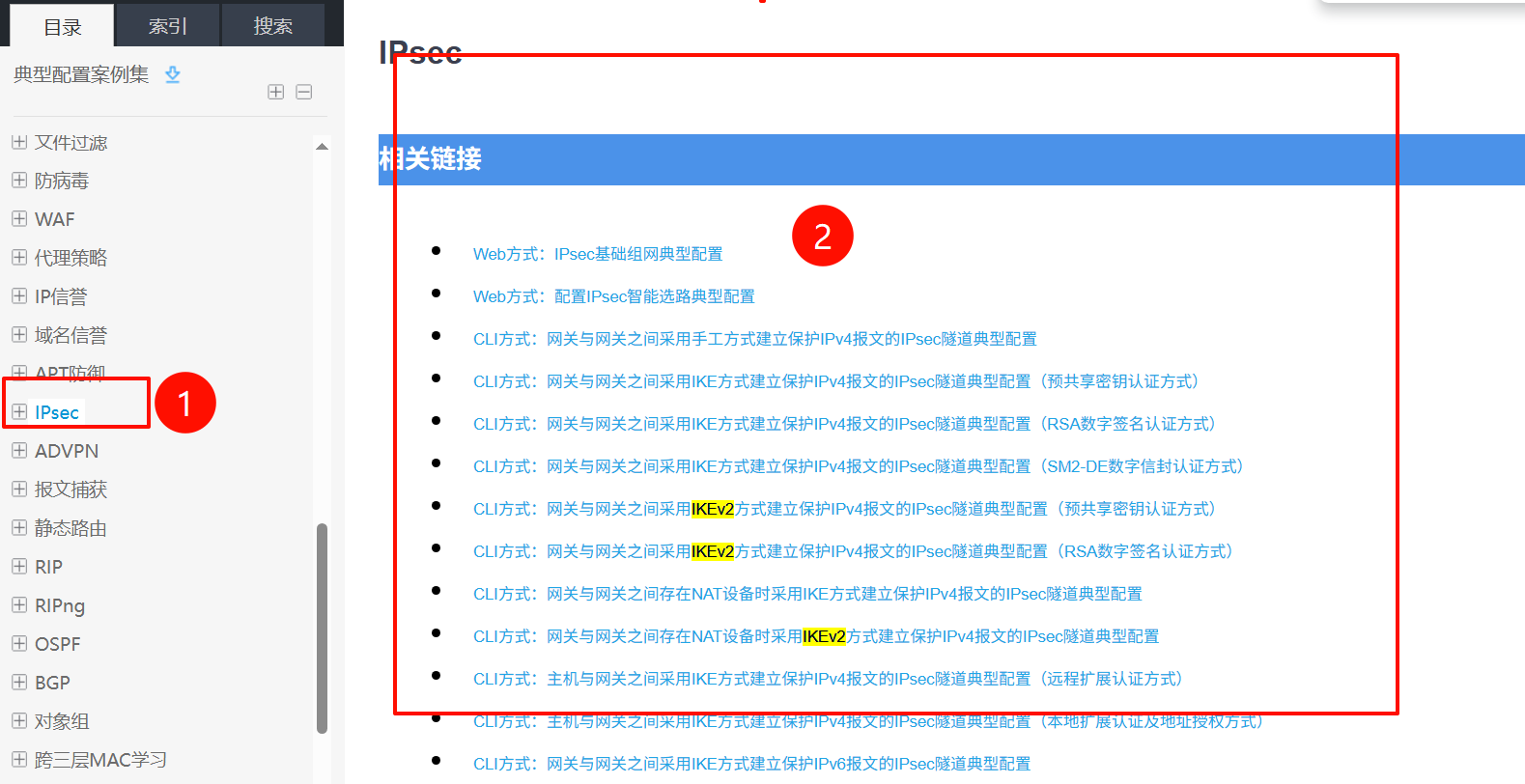

Web界面下配置的IPSEC 都是iKeV1的,V2的如何配置?
参考配置案例,建议用命令行配置吧。方便参数取名。
H3C SecPath 防火墙产品 典型配置案例集(V7)(E9900)-6W103
您好,web无法修改,只能通过命令行配置
