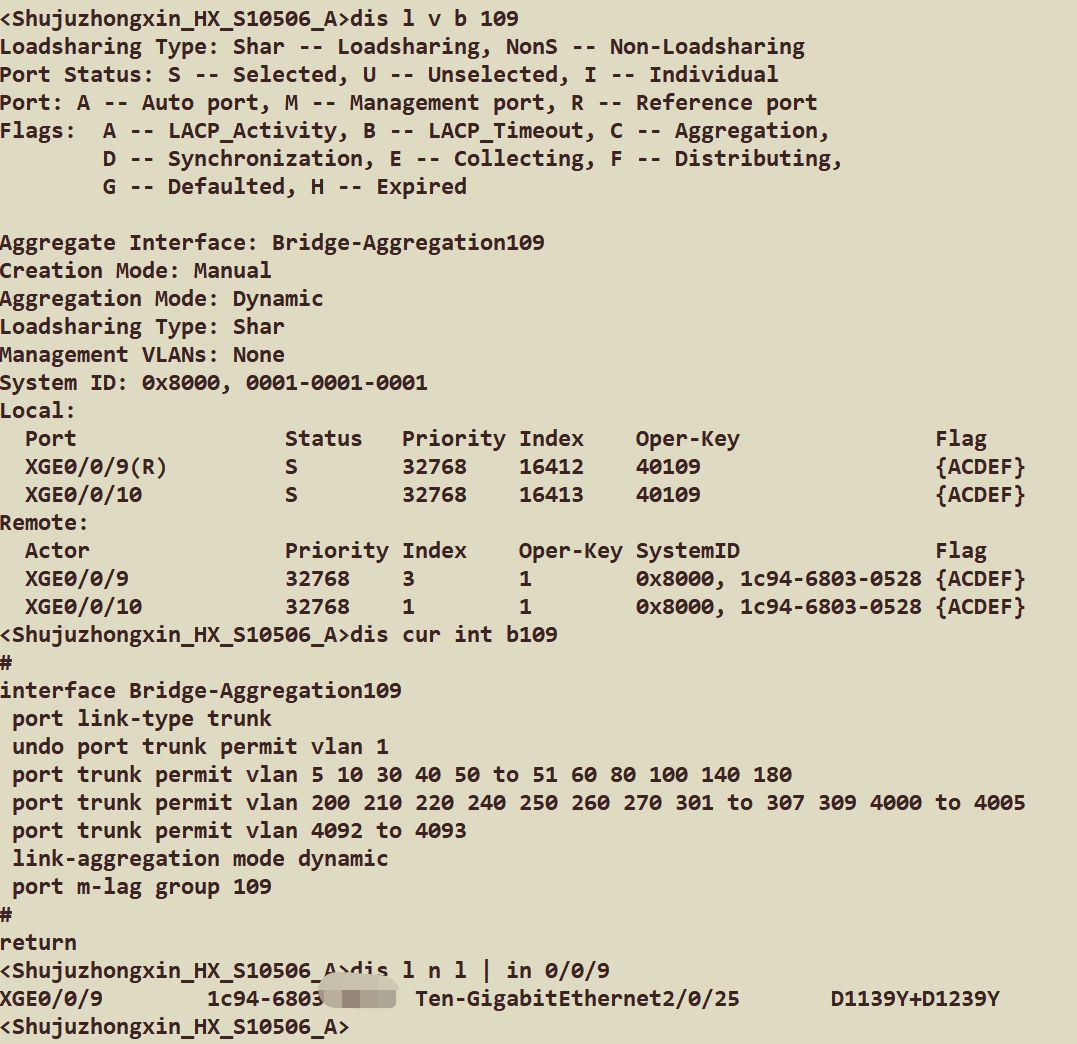

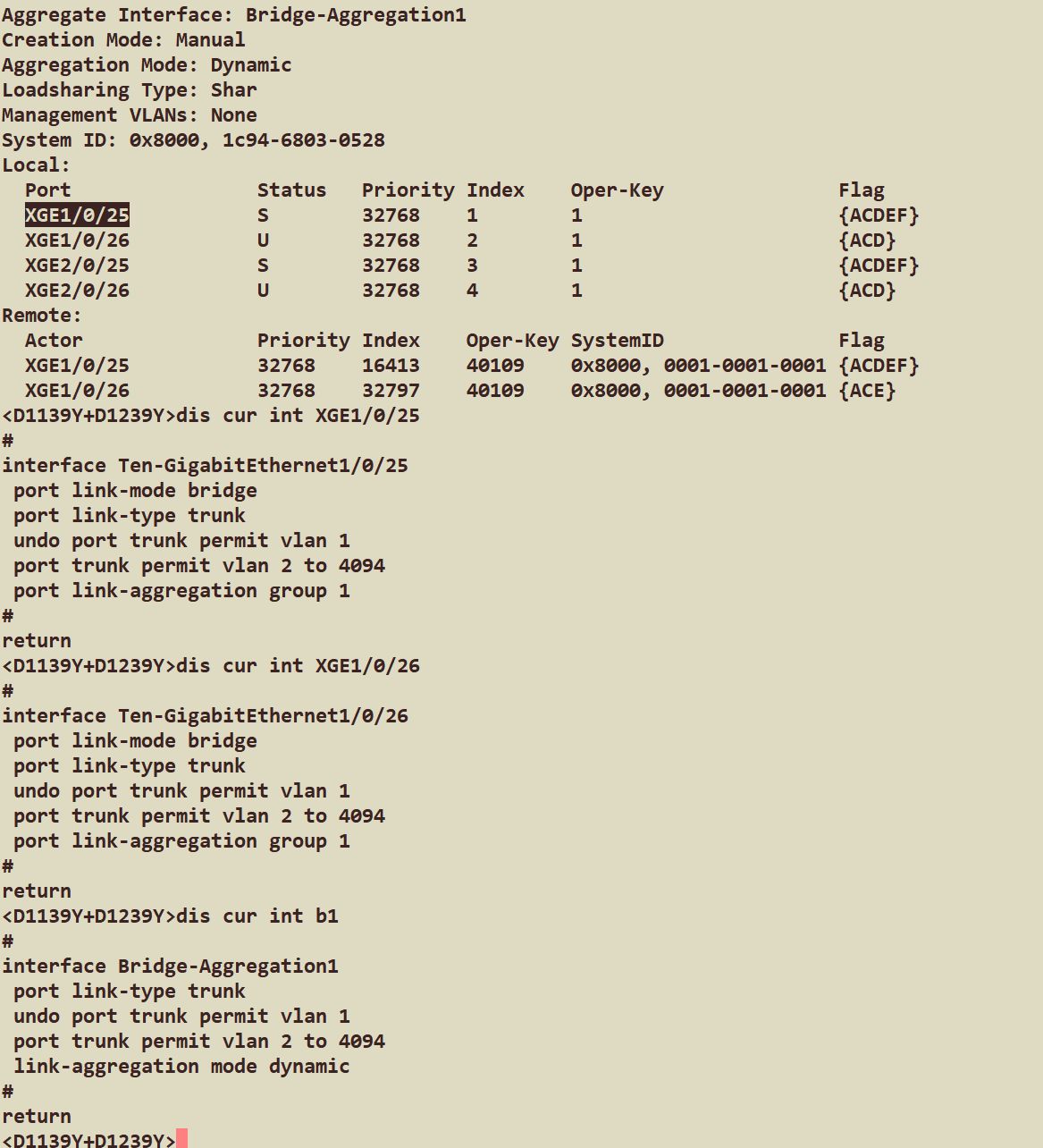

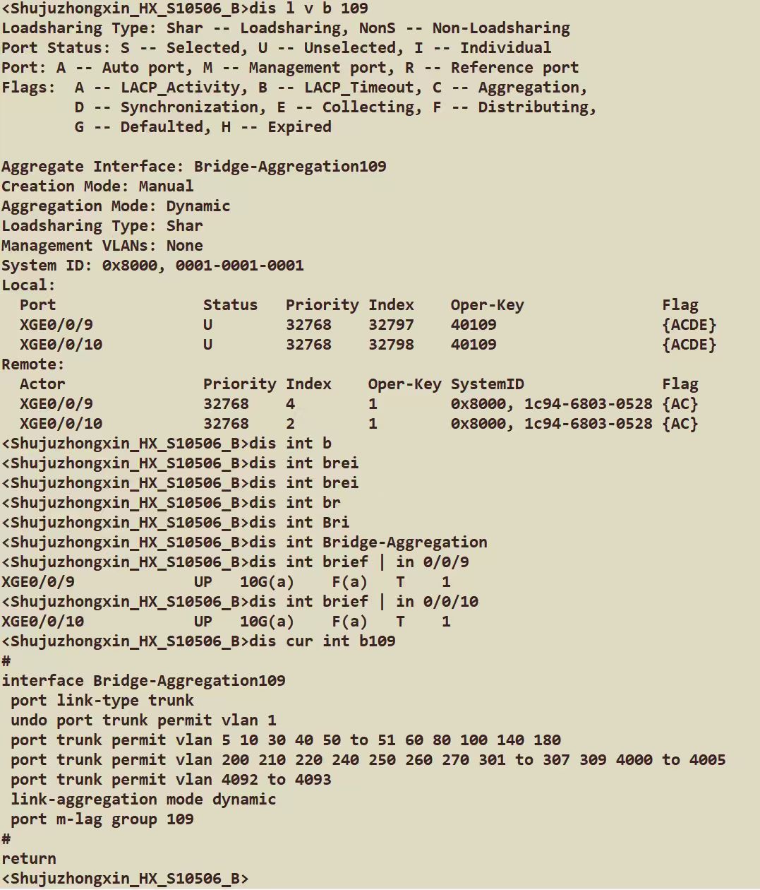

上层m-lag  下层irf  4条线聚合  为什么有两条选不中? mmexport1761551416842_edit_26278262357422.png mmexport1761551415448.jpg mmexport1761551413081.png

m-lag的状态正常吗
irf接口属性跟109那面配置一样试试,还不行的话 重新配置下聚合
zhiliao_sEUyB 发表时间:2025-10-27 更多>>
正常啊 别的口都正常 就这两个口选不中
zhiliao_AxapOn 发表时间:2025-10-27
应该是m-lag侧的问题,看看m-lag的状态
display m-lag consistency-check status看一下哪一个报错
神烦烦烦烦烦烦烦烦烦烦卍 发表时间:2025-10-27 更多>>
b交换机提示这个口聚合down
但是这个聚合口109单独看是up的
粉丝:45人 关注:1人
检查两边m-lag的配置及双边的动态聚合模式
