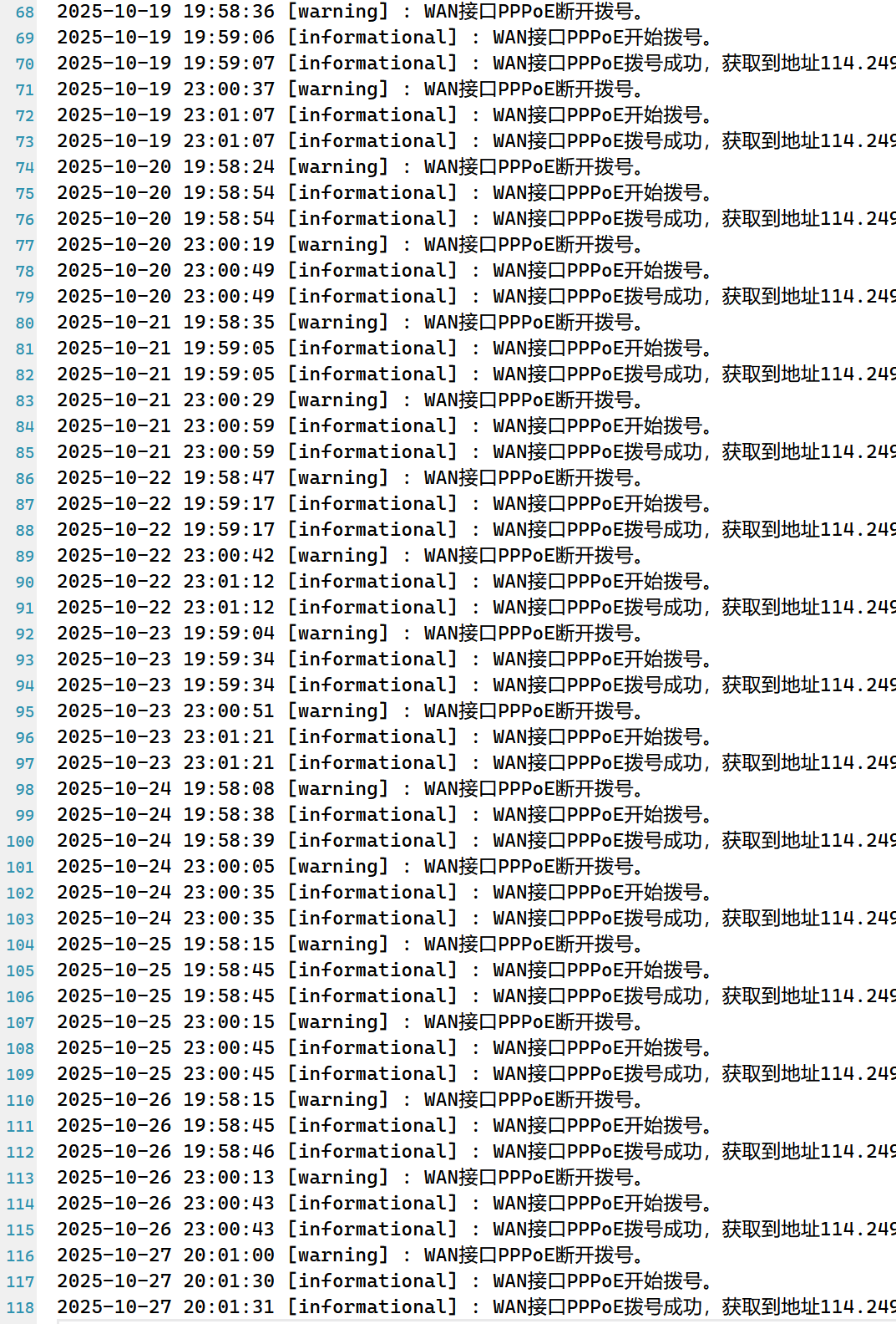

NX54 升级013后最近每天晚上20点和23点断线后30秒重连,是版本bug么?

NX54用了很久了一直很稳定,但是自从升到013之后每天晚上8点和11点都会准点断连,不知道是不是版本bug问题,请帮助判断一下,多谢!

可以使用电脑拨号试试 看下是不是运营商设置了重连

请问这个重连是radius设备配置的吗?还是硬件接入设备上配置的?

可能跟运营商有关

请问这个重连是radius设备配置的吗?还是硬件介入设备上配置的?
您好,这是wan口重连,不是交换机重启呀,问下运营商或者检查下链路
对,不是设备重启。已在咨询运营商。感谢回复~

没事了,不是路由器问题,用电脑拨号一样在准确的时间被踢下线。已经和联通联系了,等结果中。
