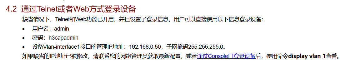

粉丝:4人 关注:0人
试一下这个呢
