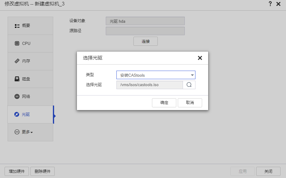

  1. 在超融合管理平台,选中待安装CAStools工具的虚拟机,单击<修改>按钮,弹出修改虚拟机对话框。
  2. 选中光驱菜单项,单击<连接>按钮,弹出选择光驱对话框。
  3. 选择类型为“安装CAStools”,单击<确定>按钮。
    图-1 挂载CAStools

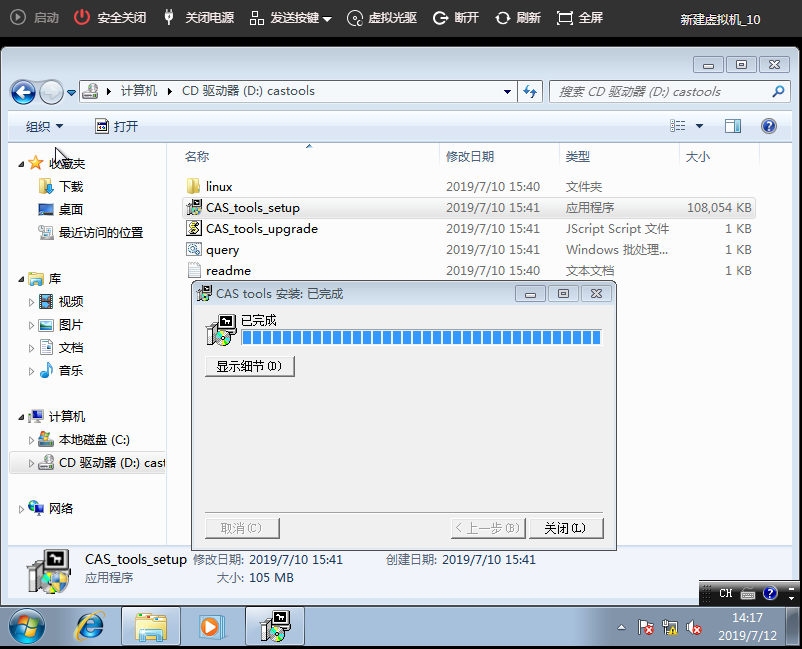

  4. 根据操作系统类型,完成CAStools工具的安装。安装完成后,请重启虚拟机。
    Windows操作系统:通过控制台登录虚拟机。双击CAS_tools_setup安装程序启动安装。根据安装向导进行安装,直至CAStools工具安装完成。
    图-2 安装CAStools

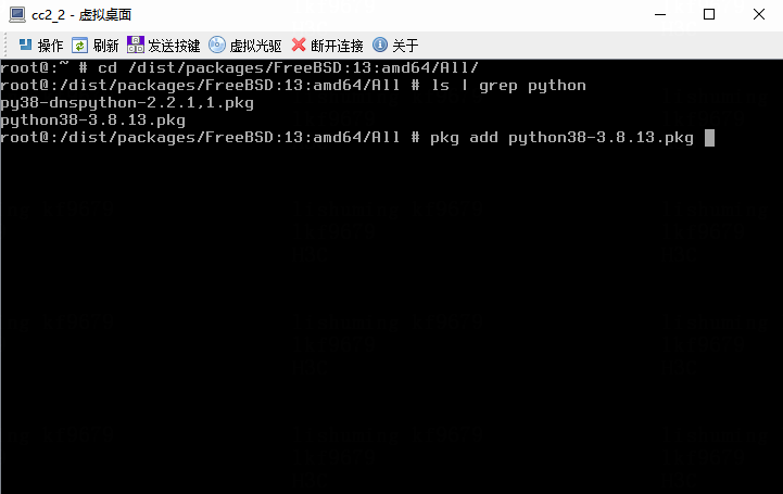

  3. 版本号为FreeBSD 12.0及之后的系统提示找不到python的处理方法如下。
    • FreeBSD系统使用pkg install python命令时,提示找不到python,需要手动进入python安装包所在目录进行安装,本文档以13.1版本为例,运行以下命令安装。
      root@:~ #cd /dist/packages/FreeBSD:13:amd64/All
      root@:/dist/packages/FreeBSD:13:amd64/All #ls |grep python
      root@:/dist/packages/FreeBSD:13:amd64/All #pkg add python38-3.8.13.pkg
      图-3 安装python安装包

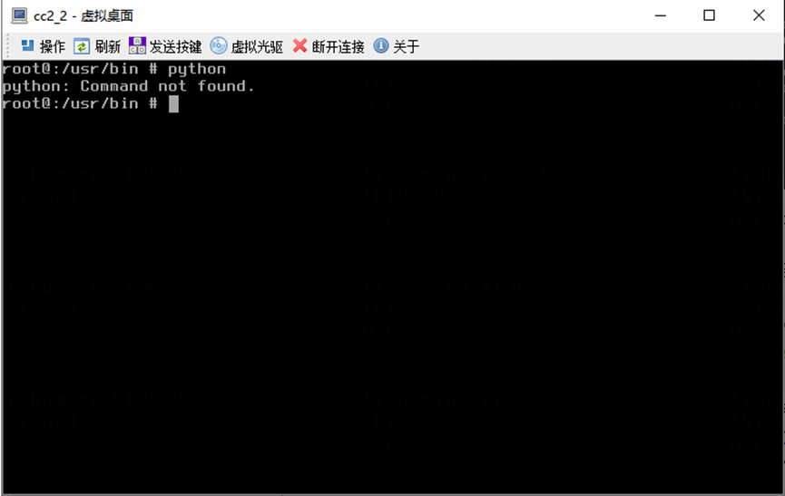

    • 安装完成后,使用命令python,提示找不到。
      root@:/usr/bin #python
      图-4 查询python

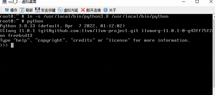

    • 使用命令ln -s /usr/local/bin/python3.8(根据用户的版本进行选择) /usr/local/bin/python。然后输入python,验证是否创建成功,最后按ctrl+D键,退出python,继续安装CAStools。
      root@:~ #ln -s /usr/local/bin/python3.8 /usr/local/bin/python
      root@:~ #python
      图-5 添加链接并验证
