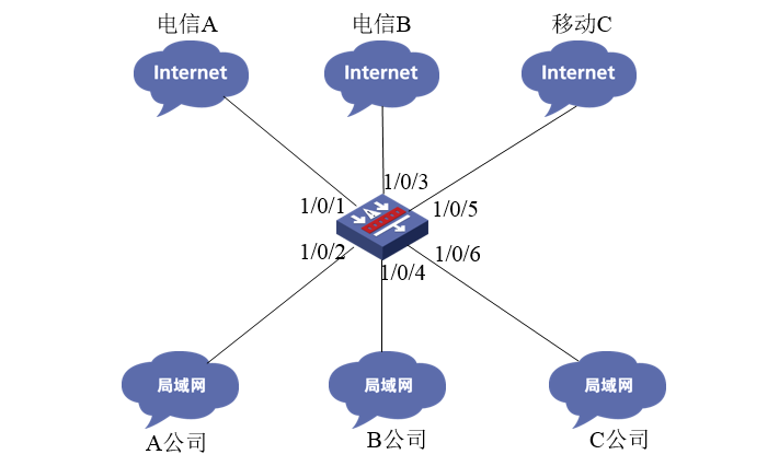

1.3  配置需求及实现的效果
某写字楼有三家公司目前需要部署一台防火墙逻辑上分成三台独立的防火墙,以下为配置需求:
1、A公司用户多、业务复杂,需要为A公司分配较大的内存空间及CPU资源;
2、B公司使用缺省的CPU及内存资源;
3、C公司规模较小,上网流量小,因此分配较低的CPU资源;
2 组网图
配置步骤
3 配置步骤
3.1  A公司虚拟防火墙配置
3.1.1  在根防火墙上创建名称为Company_A的虚拟防火墙
[H3C]context Company_A
[H3C-context-2-Company_A]description Company_A
3.1.2  将Company_A的虚拟防火墙CPU权重设置为8、内存使用上限设置为60%并启动虚拟防火墙
[H3C-context-2-Company_A]limit-resource memory slot 1 cpu 0 ratio 60
[H3C-context-2-Company_A]limit-resource cpu weight 8
[H3C-context-2-Company_A]context start
It will take some time to start the context...
Context started successfully.
3.1.3  配置将接口GigabitEthernet1/0/1和GigabitEthernet1/0/2分配给Context Company_A。
[H3C-context-2-Company_A]allocate interface gigabitethernet 1/0/1 gigabitethernet 1/0/2
Configuration of the interfaces will be lost. Continue? [Y/N]:Y
[H3C-context-2-Company_A]quit
3.1.4  进入Context Company_A的虚拟防火墙配置接口IP地址、路由及NAT地址转换。
