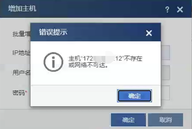

cas增加主机报错
  • 0收藏,2035浏览
cas删除主机后想重新添加显示主机不存在或网络不可达

某局点在CAS集群中增加主机失败,报错“主机X.X.X.X不存在或网络不可达”。

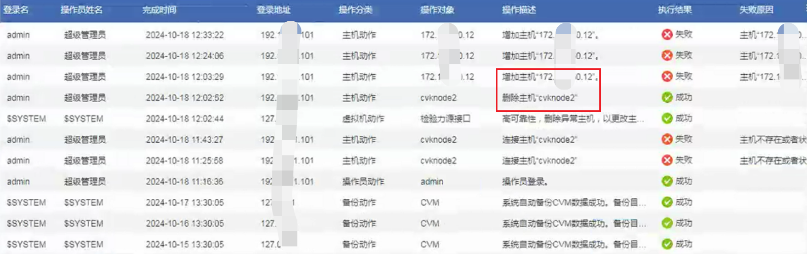

查看操作日志发现这台主机是原集群内的,先删除再加进来失败。

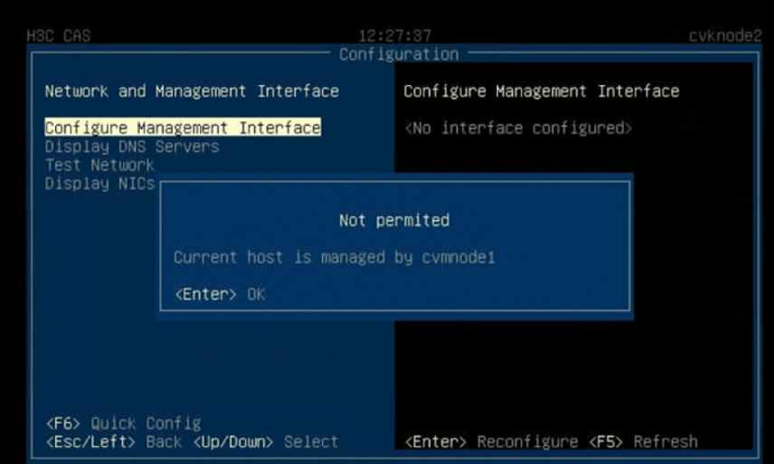

后台进入主机系统的xconsole界面,看不见网卡地址信息
