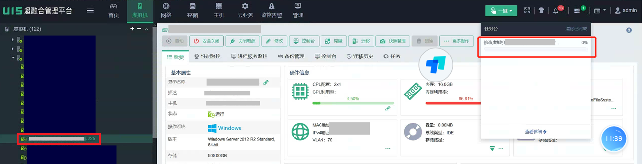

虚拟机创建快照,在任务栏里卡在0%,
在后台为shutoff,虚拟机状态为paused
修改虚拟机”的任务在任务台卡在0%

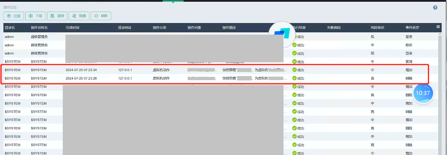

1、遇到任务卡住,最好了解一下在此之前这台虚拟机有什么动作,比如这台就有“快照”的动作,记录如下:

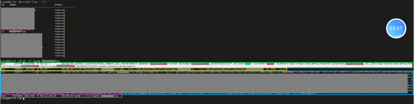

2、前台看快照任务是“成功”状态,且快照页签下有显示对应的外部快照,除此之外没有别的任务。那就到后台通过ps -ef|grep <虚拟机名称>看看是否后台有其他进程,比如第三方平台通过调用UIS接口产生的动作,可能不会在前台显示。
如图所示,查询出虚拟机共有4个进程,进程号267789为disk_commit任务(绿色),268047为blockcommit任务(黄色),蓝色为kvm进程也就是该虚拟机的进程,紫色是ps -ef动作对应的进程。如果虚拟机是运行状态且没有任何任务时,正常只会有后两个进程,而disk_commit和blockcommit均为快照过程中可能存在的进程,由此怀疑虽然前台任务台显示任务已成功,实际后台还有进程残留,该“残留”可能是后台任务还在进行,也有可能是真正的进程残留

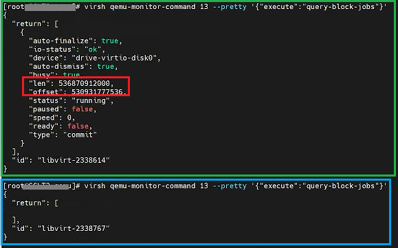

3、使用virsh qemu-monitor-command <虚拟机id> --pretty  '{ "execute": "query-block-jobs" }'命令(注意pretty后有空格)可以确认外部快照进程在后台还在进行、还是真正的进程残留,其中<虚拟机id>可以通过virsh list --all获得。
现场回显如下,绿色部分回显代表有外部快照任务在进行中,其中红框内的“len”和“offset”分别指“总合并大小”和“当前合并大小”,重复执行此命令可以看到“offset”在不断变化,因此确认该任务还在进行中,offset/len可以计算合并百分比,以此估算剩余时间。此问题查询时发现已经进行到98%左右,下方蓝色部分回显是无快照任务时的回显,也就是说外部快照进度已经真正完毕。
