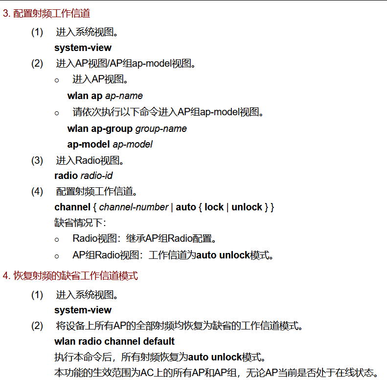

小空间内,现有两个ap,有角落信号3格,接入人数较多,是否可以增加个ap将信道分开
粉丝:39人 关注:5人
可以,升级最新版本,然后开启信道和功率的RRM功能
 wlan global-configuration
 calibrate-channel self-decisive enable all
 calibrate-power self-decisive enable all

参考这个
zhiliao_FgLdlz 知了小白
请问是否有相应的截图之类的,没有找到设置信道的位置,没有命令行
