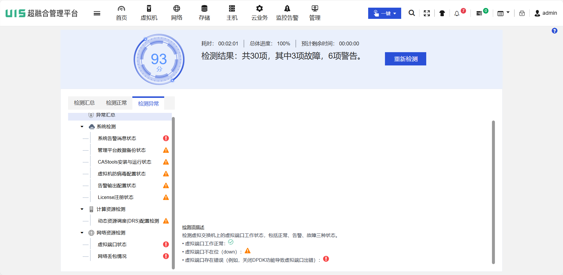

UIS健康巡检发现以下两个告警:
1.虚拟端口状态告警
2.网络丢包情况
告警如下图所示:
该问题应如何排查,交换机侧链路聚合状态正常。

一、排查虚拟端口状态告警
  1. 检查虚拟端口配置
    进入 UIS 超融合管理平台的网络模块,找到虚拟交换机配置界面,查看虚拟端口的 DPDK 功能是否开启。若因关闭 DPDK 导致虚拟端口出错,需重新启用该功能。
  2. 确认虚拟端口在位状态
    检查虚拟端口是否存在 “down”(不在位)情况,若有,尝试重启对应的虚拟端口或关联的虚拟机网络服务,观察端口是否恢复正常。
二、排查网络丢包情况
  1. 检测物理网络链路
    尽管交换机侧链路聚合状态正常,仍需检查服务器与交换机之间的物理网线是否松动、接口是否氧化,可通过替换网线或重新插拔接口来排除物理链路问题。
  2. 分析网络流量与带宽
    查看网络资源的带宽使用情况,若存在带宽过载,可通过调整业务流量分配、限制非必要网络应用带宽来减少丢包。
  3. 检查网络设备日志
    登录交换机设备,查看网络日志中是否有丢包相关的记录;同时在 UIS 平台中查看网络模块的详细丢包统计,定位丢包发生的具体节点(如虚拟交换机、物理网卡等)。

针对UIS健康巡检发现的“虚拟端口状态告警”和“网络丢包情况”告警,结合交换机侧链路聚合状态正常的情况,建议按以下步骤排查:
1. **检查服务器侧链路聚合配置**:确认服务器端与交换机端的链路聚合模式(如LACP动态聚合)是否一致,确保双方协商正常。
2. **核对聚合组成员端口配置**:检查服务器侧聚合组内物理端口的双工模式、速率、VLAN配置是否与交换机侧一致,避免因配置不匹配导致频繁UP/DOWN。
3. **排查物理链路问题**:检查网卡、光模块、光纤或网线等物理链路是否存在故障或接触不良,更换可疑硬件进行测试。
4. **检查是否存在环路或广播风暴**:在服务器侧抓包分析,确认是否有环路或异常流量导致丢包。
5. **确认虚拟端口状态**:检查虚拟交换机(如vSwitch)或虚拟端口配置,确认虚拟端口绑定的物理网卡状态稳定,无频繁切换。
6. **配置QoS流统定位丢包点**:在交换机和服务器侧配置QoS统计,识别丢包发生在哪一端,辅助定位问题。
7. **查看系统日志**:收集UIS平台、虚拟化层及服务器操作系统的相关日志,分析虚拟端口状态变化及丢包时间点的关联事件。
建议优先从服务器侧配置与物理链路入手,确保两端链路聚合参数一致且物理层稳定。
