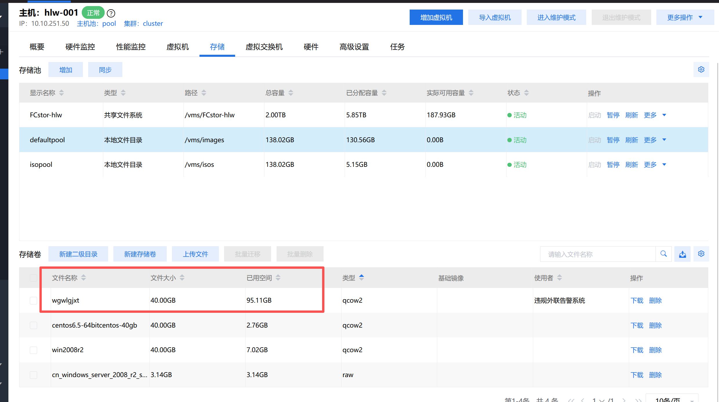

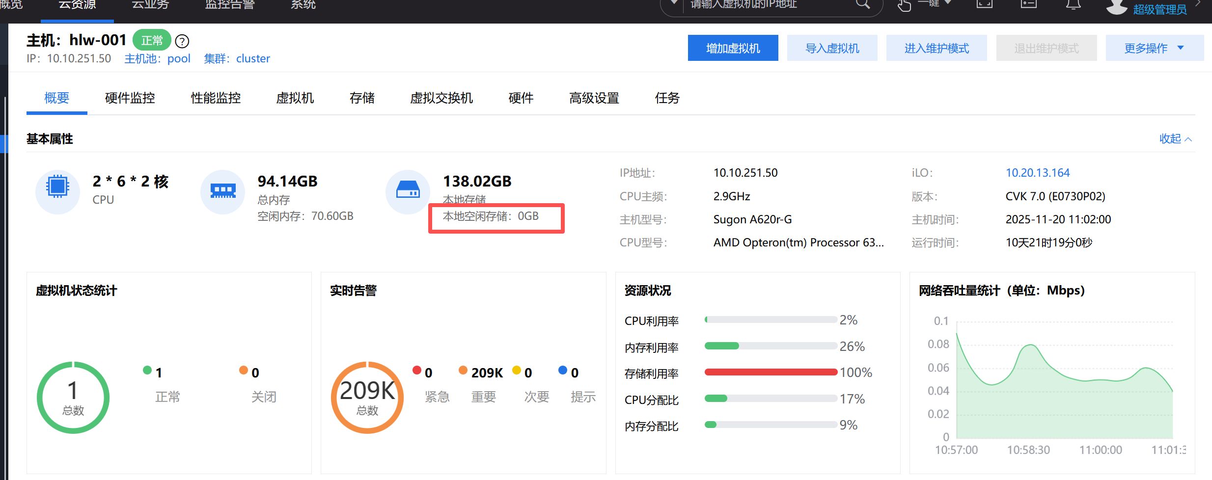

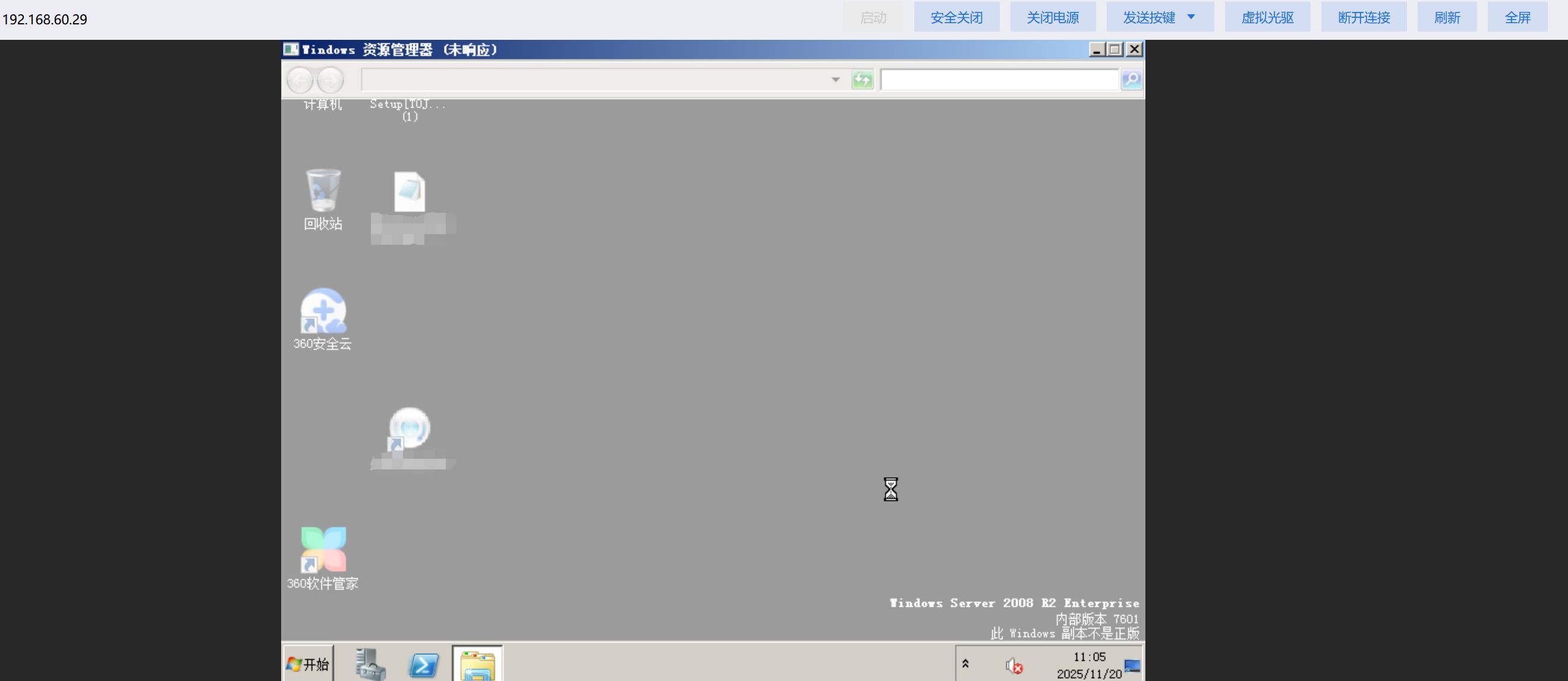

CAS云计算平台的虚拟机无法进入系统,或进入系统桌面后无法正常运行,物理机本地空闲存储为0GB;
虚拟机C盘为本地存储,显示文件大小为40GB,显示已用空间95GB;虚拟机虚拟机无法进入系统,或进入桌面后点任意文件或程序会出现卡死情况。(尝试过恢复正常运行时快照,及重启虚拟机都无法正常运行;前周对该虚拟机做过全量备份,但后面存储空间不够用,手动给删除了)
物理主机本地空闲存储为0GB。

  1. 物理机本地空闲存储为 0GB(核心原因):
    • 这是导致虚拟机卡死、无法进入系统、无法操作的根本原因。虚拟化平台(KVM/CAS)需要物理磁盘空间来写入虚拟机运行时的日志、内存交换文件以及磁盘数据的增量更改。
    • 当物理磁盘空间为 0 时,底层 QEMU 进程会挂起(Pause)虚拟机以保护数据,或者在尝试写入时发生 IO Error,导致系统内卡死。

根本原因:CAS物理主机(hlw-001)的本地存储池 defaultpool已完全写满(可用空间为 0.00B),导致存放于该存储池上的虚拟机磁盘文件(wgwlgjxt.qcow2)无法进行任何写入操作,从而引起虚拟机系统崩溃。
原因详细分析
  1. 存储池写满的直接影响(图1、图2):
    • 虚拟机在运行时,操作系统和应用程序需要不断向磁盘写入数据(系统日志、临时文件、浏览器缓存等)。当底层存储没有任何空闲空间时,这些写操作会全部失败。
    • 对于Windows系统,这会导致系统无法创建页面文件、事件日志写入失败,最终导致系统服务异常、桌面进程(explorer.exe)卡死或无响应(如图3所示)。
  2. 异常磁盘文件 wgwlgjxt.qcow2(图2红框):
    • 这是一个非常关键的异常点。该磁盘文件定义为40GB,但“已用空间”显示为95.11GB,这严重反常。
    • 对于qcow2格式(一种稀疏文件格式,支持快照和动态扩容),出现这种情况通常意味着:
      • 快照链问题:创建了大量快照且未合并,或者快照文件本身损坏。
      • 磁盘空间泄漏:由于异常关机、BUG或存储压力,qcow2文件的元数据出现错误,导致其实际占用的物理空间远大于逻辑大小。
    • 这个“异常膨胀”的文件是吃光 defaultpool存储空间的罪魁祸首。

    • 从图2看,defaultpool上还有其他虚拟机磁盘(如 centos6.5-64bitcentos-40gb.qcow2和 win2008r2.qcow2)。
    • 如果这些虚拟机不重要或可以重建,请立即将其关机并删除(请在CAS管理界面上操作“删除虚拟机”,而不仅是删除磁盘文件),这将快速释放大量空间。
    • 如果这些虚拟机重要,尝试使用CAS的“迁移”功能,将它们迁移到还有空间的共享存储 FCstor-hlw上。
